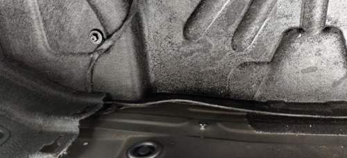

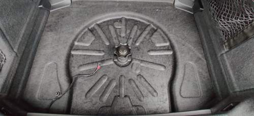

hab nen S3 8V 2014 Sportback mit 90k Kilometer. Seit dieser Woche habe ich ein starkes Feuchteproblem in dem Auto.
Im Kofferraum wurde ich fündig. der ganze Bereich unter der Ersatzrad(Subwoofer) mulde ist nass. Es riecht nicht nach Wischwasser, es kommt nicht aus richtung Ladekante. Gefühlt kommt es ehr aus richtung Heckscheinwerfer links.
Also mal die linke Abdeckung abgenommen. Direkt unter dem Heckscheinwerfer war nichts aber weiter unten wo die Kabel rein laufen steht das Wasser.
Ist euch vielleicht bekannt ob es bei dem Modell irgentwo dort ein Problem gibt ?.

Also ich habe jetzt mal den Kofferraum komplett nackt gemacht.
Von oben kommt das Wasser auf jedenfall nicht. Die Seitenwände und die C-Säule waren trocken. Richtung Sitzbank ist es auch trocken. Ladekante auch trocken. Am nassesten war es im bereich der Ersatzradmulde. Im Bereich Überdruckklappe (links und rechts) war es auch leicht feucht, ab er nichts wo man sagen kann das es klar von hier kommt. Alle Stopfen sitzen auch dort wo sie sein sollen.
Über Nacht hat es stark geregnet, aber keine verschlimmerung.
Auch mit dem Hochdruckstrahler das ganze Heck, Dach, die Seite, Unterboden und Radkasten abgestrahlt -> Nichts. Es muss zwangsläufig während der Fahrt reingekommen sein.
Mir bleibt nichts anderes übrig als den Kofferraum nackt zu lassen und es die nächste Zeit zu beobachten.

Danke für den Hinweis, diese Kabeldurchführung hab ich garnicht gesehen da bei mir darüber ein Steuergerät ist.
Themenstarteram 24. November 2023 um 14:20
Also ich bin mehrfach durch Regen gefahren und das Auto ebenfalls ordentlich mit dem Hochdruckstrahler abgedampft. Ohne erneuten Feuchtigkeitseintritt.
Kann mir also noch immer nicht ganz erklären woher das Wasser kam. Das einzigste was auffälig war: Die Kabeldurchführung aus dem Video sahs bei mir relativ locker im Vergleich zu den anderen. Ich hab diese Durchführung jetzt mit etwas Dichtmaße "eingeklebt".
