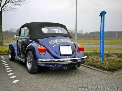

Ich habe an meinen 2L Typ4 einen GWD „Auspuff Typ 4 bis 170PS Doppel-Endrohrausf. Edelstahl“ in Kombination mit gekürzten Wärmetauschern gebaut. Es passt sehr gut unter das gewölbte Abschlussblech und sieht nicht zu „möchte gern groß“ aus. Das Teil habe ich im Sommer 2010 gekauft.
Der Klang ist dumpf und tief und für meinen Geschmack grenzwertig laut. Nach längeren Touren wünsche ich mir schon mal ein etwas leiseres Kraftwerk im Heck.
Hier noch ein Bild:
2012-03-14-kaeferruecken-600x450
