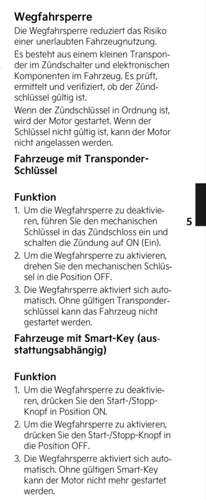

Hallo Community, ich fahre zwar einen Ceed GT (CD), habe aber mal eine lapidare Frage zum aktuellen Sportage. Meine Eltern haben sich diesen nun gekauft und mein Vater vermisst sein Lenkradschloss. Bei ihm hat es sich über Jahre so eingebürgert dieses immer einzurasten. Bei Kia konnte man ihn nicht wirklich helfen, man war lediglich verwundert und meinte "das könne nicht sein". Nun meine Frage: Hat der Sportage NQ5 ein Lenkradschloss?

Ich denke mal ihr meint hier die Wegfahrsperre .
Im Handbuch nachzulesen ….
Nee, die Wegfahrsperre ist ein elektronisches Teil, das den Motorstart verhindert und zusätzlich zur Lenkradsperre verbaut ist.
Die Lenkradsperre ist eine mechanische Verriegelung, die man, nachdem der Zündschlüssel abgezogen ist, durch eine kleine Drehung am Lenkrad einrasten lassen musste, sofern man ein Fahrzeug mit Zündschlüssel und Lenkradsperre hat.
Beim KIA Smart-Key hat man aber kein Zündschloss mit Schlüsselbetätigung.
Übrigens gab es früher auch einige, wenige Fahrzeuge, die kein Lenkradschloss hatten, sondern eine Schalthebelsperre, die aber ebenfalls mechanisch arbeitete und mit dem Zündschlüssel betätigt wurde.

Muss doch noch mal dazu was sagen. Hab neben dem Sportage auch noch einen BMW mit Smart Key und Automatik. Dieser hat ebenfalls kein Lenkradschloss. Dazu nun die folgende Info bei BMW :
Die elektrische Lenkungsverriegelung wird bei Fahrzeugen mit Schaltgetriebe (außer bei US-Fahrzeugen) eingebaut. Bei Fahrzeugen mit Automatikgetriebe wird der Diebstahlschutz durch eine Verriegelung des Getriebes erreicht. In der Länderausstattung 812 (Großbritannien, Irland) ist die elektrische Lenkungsverriegelung auch für Automatikgetriebe vorgeschrieben."
Kann mir das gleiche nun beim KIA vorstellen.
