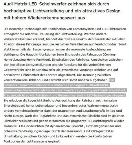

Das sagt der Hersteller dazu.
Der Audi Matrix LED Scheinwerfer bietet auch ein Kurvenlicht an.
Kurvenlicht wird beim Audi Matrix LED Scheinwerfer für das Fernlicht angeboten, jedoch nicht für das Abblendlicht.
Für die Umsetzung dieser Funktion kann auf einen mechanischen Schwenkmechanismus verzichtet werden. Der Audi Matrix LED Scheinwerfer kommt vollständig ohne Verstellmotoren aus.
Das Kurvenlicht wird durch das Verlagern des Helligkeitsmaximums des Fernlichts von der Mitte des Fernlichtkegels auf die benötigte Seite realisiert. Hierfür wird die Möglichkeit der Dimmung der Fernlicht-LEDs genutzt.
Der wichtigste Satz in Deinem Text ist wohl der:

Zu b.: Scroll mal hoch, was TT-Eifel zu dem Kurvenlicht aus offiziellen Audi Unterlagen abgeschrieben hat, in allen technisch ins Eingemachte gehenden Publikationen ist bei Matrix ein Kuvenlicht vorhanden. Sogar mit Beschreibung an anderer Stelle, was sich an diesem Kurvenlicht ändert, wenn man die Drive Select Einstellung von comfort über AUTO auf dynamic verändert.
(Auch im Konfigurator in der Matrixbeschreibung und im gedruckten Katalog steht Kurvenlicht:
Die bekannten Komfortfunktionen wie statisches Abbiegelicht, Allwetterlicht, dynamisches Kurvenlicht, gleitende Leuchtweitenregulierung und Fernlichtassistent, Kreuzungslicht sowie Autobahn- und Reisemodus sind in LED-Technologie integriert. Siehe Bild.)

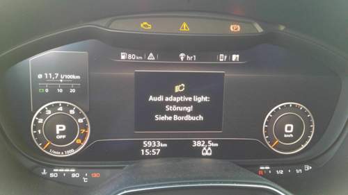

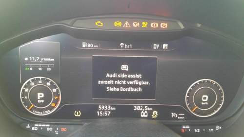

2016-04-06-15-53-29-adaptive-light-side-assist-stoerung
2016-04-06-15-57-26-adaptive-light-side-assist-stoerung
2016-04-06-15-57-56-adaptive-light-side-assist-stoerung

Zu meinen Fehlern adaptiv Light und Lane Assist: Hat sich allein repariert. Keine Meldung mehr da. Ich hab nix gemacht (auch keine Scheibe vor der Kamera geputzt), das war nach dem Anlassen einfach da und dann beim 3. oder 4. Anlassvorgang danach wieder verschwunden. Ist aber im Fehlerspeicher abgelegt, hab nachgesehen und natürlich nichts davon gelöscht.

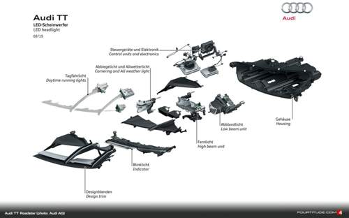

Das Kreuzungs-, Abbiege- und Allwetterllcht besteht aus 3 Leuchtdioden, (10 Watt) die zusammen in ein Modul eingebaut sind, das bei Matrix und Basis-LED identisch ist.
Die Info, welche von den 3 LEDs nun wann leuchtet oder auch alle zusammen, geben meine Papiere hier aber nicht her, bin sowieso nicht immer davon überzeugt, dass das alles so stimmt, was da gedruckt wurde.
Comsat hat mal ein Bild des Matrixsystems gepostet. Siehe hier:
http://www.motor-talk.de/.../ttc140041-i207652493.html
Zum Vergleich ein Bild vom LED-Licht ohne Matrix aus anderer Quelle in der Anlage
Audi-tt-roadster-mqb-type-fv-355
