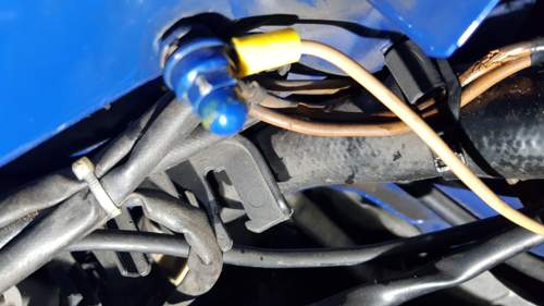

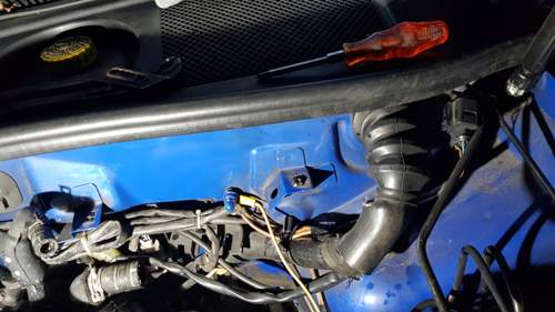

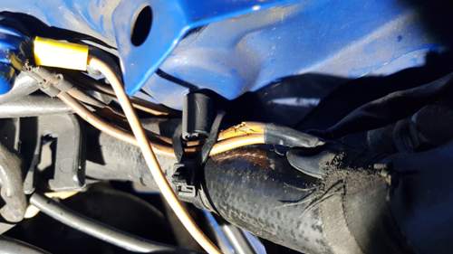

Themenstarteram 25. Oktober 2022 um 17:42
Hier eine kurze Rückmeldung. Habe soeben einen defekten Kühlmittelbehälter ersetzt nach dem Audi Tradition das Bauteil endlich geliefert hat. entsprechend habe ich mir die Kabelstränge dahinter mal angesehen - bei einigen Masseleitungen war Feuchtigkeit dran vom undichten Kühlmittelbehälter, und die Isolierung fehlt teilweise. Habe ich mal fotografiert...
Außerdem ist mir ein Unterdruckschlauch entgegengekommen, der ist vom AGR Ventil abgefallen (das silberne Ventil vor der Spritzwand unterhalb des kühlmittelbehälters). Schlauch gleich getauscht.
