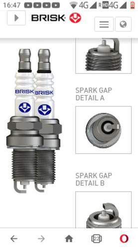

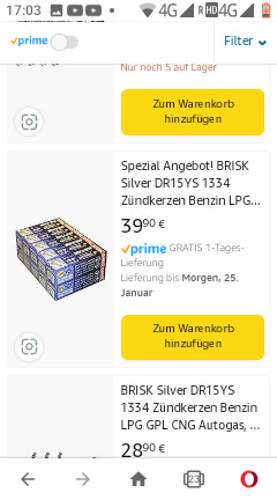

Mit sitzendem Dackel und Zündaussetzern? Ich fahre Brisk Silver, die kosten auch nicht mehr. Halten 30000km dann wechsel ich sie, weil die Elektroden abgebrannt sind. Man könnte die nachbiegen aber für 3,5o € ist mir das bei alten Kerzen zu riskant. Oder Denso oder Champion. Brisk laufen aber am besten bisher.
Brisk
10er Pack
Jou brisk hatte ich motorrad mal drin. Das waren die mit 4 Elektroden für 25 Steine pro Stück. Aber gut zu wissen. Du weißt ja, dass es viele Leute gibt, die sagen: nur original.
