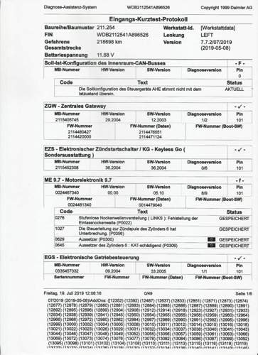

ich recycle diesen Thread und bedanke mich ausdrücklich bei burky350 und Machhack, ich habe damals Eure Beiträge nicht mehr gesehen und das Problem kam dann auch nicht mehr, bis vor einigen Tagen:
- der Motor schüttelte bis zum nä. Start, dann lief er wieder rund, die MKL war aber dauernd an
- die abgelegten Felercodes waren: s. Anhang (die waren auch vor 1 Jahr so)
- zur Vorgeschichte: vor mehr als 2 Jahren wurden die Ausgleichswelle und die Nockenverstellmagnete getauscht, dann war lang Ruhe, bis das Problem mit den Zündaussetzern kam, Zündspulen wurden quergetauscht, der Fehler blieb am 6. Zylinder, in der Zwischenzeit wurde auch die Zündleitung zum 6. Zylinder erneuert (ich sehe aber gerade an meinem eigenen Text weiter oben, daß auch am 4. Zylinder Zündaussetzer waren), auch die Kerzen wurden beim Service vor ca. 2 Monaten alle getauscht

Wenn die Zünspule am 6. Zylinder defekt sein sollte und noch nicht erneuert wurde, kann es vorkommen, dass die neue Zündkerze dadurch auch wieder Schaden nimmt. Prüf also nochmal, ob auf 6 eine neue Spule drauf kam. Ansonsten, wenn es wirklich nur sporadisch und kurzzeitig auftritt, geht dadurch nicht sofort der Kat kaputt. Wenn es jedoch öfters vorkommt und über eine längere Zeit, dann gelangt der unverbrannte Sprit in den Kat und kann sich dort durch die Hitze entzünden.
Der 0276 ist möglicherweise wieder ein NW-Magnet. Selbst wenn die erst bei der Kettenradreparatur neu kamen, kann schon wieder einer defekt sein. Einlass-NW links (Fahrerseite) würde ich einfach nochmal einen neuen Magneten probieren.
