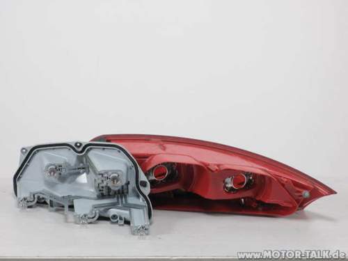

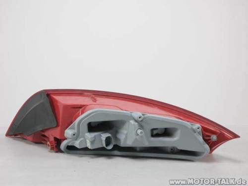

Ich hab nach knapp 2 Stunden entnervt Aufgegeben die Heckleuchte zu demontieren. Frontscheinwerfer sind kein Problem, aber bei den Heckleuchten hatte ich zuviel Skrupel, dass da was kaputt geht. Wenn du dich da dran machst, dann wäre es super, wenn du zum Einen die Heckleuchte von hinten und zum Anderen den Einbauort mal fotografieren und posten könntest, damit man weiß, wie die wo befestigt sind.

das ausbauen der heckleuchte ist eigentlich recht einfach
du löst die schraube im kofferraum
ziehst die leuchte ein stück raus
und drückst sie dann zu aussenseite hin raus (manchmal auch mit leichten schlägen)

war nur ein gut gemeinter rat ;)
es geht vollkomen ohne gewalt man muß nur wissen das man die rückleuchten zur seite raus drücken muß

Hast du dir mein Bild mal angeschaut? WIe hätte man da noch "zur Seite" drücken sollen ohne die Lasche abzubrechen?

sorry habe ich eben erst gemacht.
aber die lasche ist flexiebel genug
so wie auf dem bild abgebildet mußt du die rückleuchte raus ziehen und dann nach außen drücken. das geht wirklich einfach und es bricht nichts ab.
du mußr dir das so vorstellen
am übergang zum kotflügel hat die rückleuchte zwei führungen in die sie von der seite rein geschoben wird
dementsprechend bekommst du sie auch nur seitlich wieder raus.
du kannst bestimmt auch stark dran ziehen aber dann ist die chance wesentlich größer das etwas passiert.
ich hatte meine rückleuchten schon mehrere male draußen und es ist noch nie etwas abgebrochen.
viel glück und nur mut
hier hast du zwei bilder der rückansicht der rückleuchten
rechts im ild siehst du immer die kleine metallnase die seitlich in die führung geschoben werden muß
Img-2739-1248267845
Img-2740-1248267853
Themenstarteram 20. November 2009 um 10:26
Top - jetzt schaff ich das wohl auch :-)
