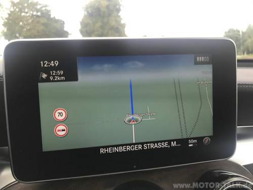

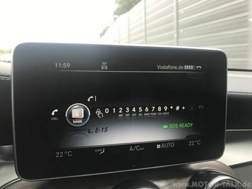

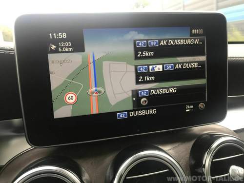

Moin,
mir ist es jetzt bereits mehrfach aufgefallen, heute auch wieder: Kein Live-Traffic. Witziger Weise war ich gerade auf dem Weg zur Niederlassung und habe es auch dort noch mal dokumentieren lassen.
Es liegt nicht an der integrierten Sim-Card des Comand, da ich mit der Kundenbetreuung telefonieren konnte über den Taster im Himmel. Beim letzten Mal ist es just während des Telefonats wieder zur Verbindung gekommen nach fast 45 Minuten Ausfall. Seitdem zuverlässig online.
Heute beim Rausfahren aus der Werkstatt Verbindung, nach 2-3 Minuten wieder nichts. Auf dem Hinweg auch nichts.
Mein Wagen hat bis auf ein Mini-Update was nicht relevant ist die aktuelle Software (Produktionsdatum Ende 02.2017).
Ich melde das jetzt noch mal selbst der Kundenbetreuung, seit dem letzten Ausfall habe ich dort einen direkten Ansprechpartner für dieses Problem.
Gibt es weitere Betroffene mit Comand?

Passiert ständig. Google Maps Navigation geht immer und zuverlässiger. Die MB MeApp fällt auch ständig aus unabhängig vom Funknetz.

@Totti-Amun schrieb am 7. September 2017 um 13:39:51 Uhr:
Möglicherweise ein generelles (regionales) Problem, ist aber nervig. Zumindest hier im Ruhrgebiet.
Ich bin aber weit weg vom Ruhrgebiet! Ist dann eher überregional, aka International;)
Ich finde es schade, nicht benachrichtigt zu werden. Außerdem hatte ich in der Vergangenheit bei LT Ausfall auch gleich mal keinen Ersatz durch TMC. Vielleicht bin ich auch nur zu blöd das einzustellen.

Hatte das Problem auch. Nach einem Update der Kommunikation-der hermeskommunikationsbox funktioniert es jetzt einwandfrei. Das Update kann nur in der Werkstatt erfolgen und dauert ca. 2 Stunden. Die Information bekam ich vom mercedes Customer Assistenten Center. Das Dokument für den Servicepartner lautet "GI82.95-P-063215".
Mein glc wurde 03-2017 geliefert
Gruß Christian
Ich hatte letzte Woche das Udate fürs Comand der Karten von Vers. 8 auf 11 in der NL MB erhalten. Heute zeigte mir komischerweise das TomTom an, dass LT nicht autorisiert ist. Daher nur TMC in der Anzeige? ?? Motor aus abschließen neu starten und das LT ist wieder da? ?? Hab die NL angerufen, aber noch kein feedback, bin gespannt.

Themenstarteram 8. September 2017 um 6:12
Ich habe Version 10.0 und die NL meinte eben, dass die Version der Hermesbox gestern überprüft wurde und aktuell ist.
Schauen wir mal, was Stuttgart weiss...
