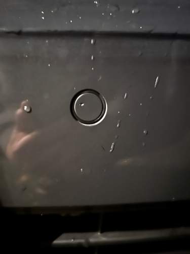

wir haben seit einem Monat einen Polo 1,6 TDi BJ 2020.
Seit einiger Zeit piept die Einparkhilfe sporadisch und im Display erscheint die Anzeige. Allerdings erscheint keine gelbe Markierung wo was sein soll. Es ist auch nichts in der Nähe von Auto.
Hat oder hatte jemand solch eine Problem schon mal?
Kann ich mir dir Einparkhilfe per VCDS anschauen? Evtl. Messwertblöcke? Ich hab noch ein HEX V1, wahrscheinlich brauche ich dafür auch schon ein HEX V2?

Bitte mal die Sensoren in den Stoßstangen auf anhaftende Verschmutzungen kontrollieren.

Wo ist der Witz? Durchaus gerechtfertiger Einwand bei deinen Symptomen
Hallo ShortysA3,
habe ich auch bei unserem Polo 6c, da war die Stärke der vorderen Nummernschildverstärkung zu dick und die beiden Sensoren rechts und links davon machten sich sporadisch bemerkbar, manchmal auch, wenn ein Fahrzeug im Stadtverkehr knapp vor mir einscherte. Mit veränderter Nummernschildverstärkung ist es besser geworden, aber tritt jetzt sehr sporadisch hin und wieder auf. Also nicht wirklich störend, man weiß ja, dass es sich um einen Fehler handelt!

Hatte auch mal ein solches Problem. Bei mir war ein Sensor vorne Rechts verdreckt. Nach der Reinigung war alles i.O.

Ich denke ich habe den Übeltäter gefunden. Vorne Mitte/links hat einen Steinschlag. Wird mir heute auch endlich mal rot im Display angezeigt :mad: kann man das noch fixen in dem man den Steinschlag wieder auffüllt oder muss der neu?
Kann man vorne so ran kommen oder muss die Stoßstange dafür runter?
Alter Mann, fährst Du Rally mit dem Auto? Sieht ja schlimm aus. Um einen Austausch des Sensors wirst Du nicht herumkommen. Wir kriegen unseren Polo erst nächste Woche, aber ich denke zum Wechsel des Sensors muss die Stoßstange runter.

Hab was im Passatforum gelesen, das man an die mittleren durch Abbauen des Kühlergrills rankommt.
Genau so einen Steinschlag hatte ich auch schon auf einem Sensor. Wird durch Fahrten auf der Autobahn entstanden sein.
