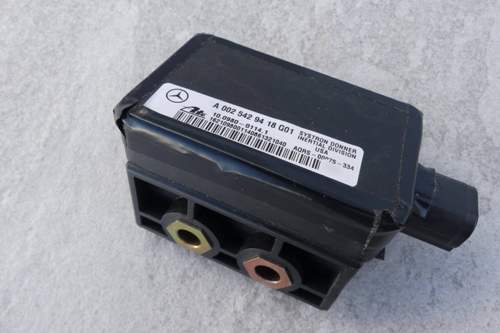

erstmal zum Post von heute 01:14. Wie Du aus meiner Geschichte (die Du gleich lesen kannst, wenn das Hochladen diesmal klappt) ersehen kannst, hatte ich Nr 3 dieser Teilenummern selber ausprobiert, und zwar nacheinander mit zwei gekauften Ersatz-Sensoren. Dies weil ich genau diese Nummer in meinem eingebaut vorfand und glaubte, es sei die richtige. Und obwohl es in der Liste hiess, das Teil sei für c 200 Coupé. Waren ca 160 €. Zum Glück konnte ich die dann zurücksenden, mit Erstattung.
Beim ESP wirken diverse Komponenten auf komplexe Weise zusammen: Lenkwinkel- Querbeschleunigungs- und Drehratensensoren, dann Raddrehzahlsensoren, und die alle wiederum mit Motormanagement, Getriebe und Bremsen jedes einzelnen Rades. Da wundert es mich nicht, dass je nach Modell und Konfiguration des Wagens die Ansprechwerte unterschiedlich programmiert sein dürften.
Habe das Teil noch, als "Reliquie" (Bild). Wie zu sehen, hatte ich es auch aufgeschnitten, um vielleicht gebrochene Lötstellen o.ä. zu finden. Da gab es nichts zu lötenoder irgendwas. .
Drehrate-alt
