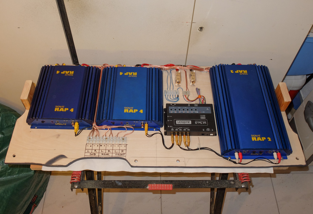

Ich hatte bei mir in einer ähnlichen Konstellation (zwei JL Audio Chassis mit je 4 Ohm) zwei gebrückte Stereoendstufen (Signat RAP4) mit je 220W @ 4 Ohm. Jede hat ein Sub-Chassis angetrieben - siehe mein Einbaubericht
http://www.just-a-photo.com/foto/Werkzeuge/W210/index.html
http://www.just-a-photo.com/foto/Werkzeuge/W210/DSCF1071.jpg
Inzwischen habe ich sie durch eine Monoendstufe ersetzt, also sind sie beide zusammen für 60€ + Versand zu haben.

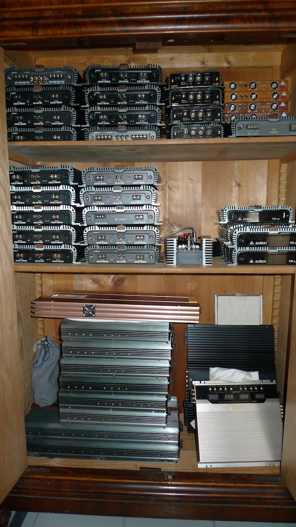

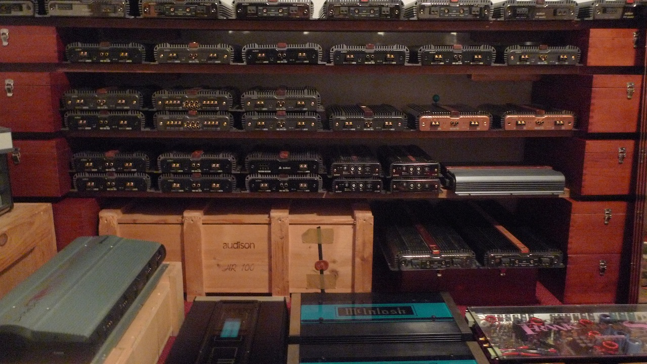

Original geschrieben von martinkarch
Er könnte auch vier Endstufen nehmen !
Vier Schwingspulen, vier Endstufen.
Vielleicht hat er ja noch vier gleiche Endstufen im Schrank
Manche tun es wirklich, ob es sinnvoll ist, das ist schon eine andere Geschichte :-)
Schaue Dir das mal an, was die Leute im Schrank liegen haben
http://www.abload.de/image.php?img=img_1293piqfc.jpg
Hier gibt es noch ein paar interessante Schränke :-)
http://s7.directupload.net/images/user/120303/aebjr4qe.jpg
http://s10.directupload.net/images/user/101021/wmr8wqwv.jpg
http://s5.directupload.net/images/user/101227/fkxtxlju.jpg
http://s7.directupload.net/images/user/101227/l57d6jmo.jpg
http://s7.directupload.net/images/user/110123/c895tkre.jpg
Die letzte Sammlung würde mir gefallen
Ja, aber wenn er noch nicht mal weiß, wie und woran man zwei Doppelschwingspulen-Subwoofer anschließt, dann hat er so eine "Sammlung" sicher NICHT !
Ich wüsste schon, wie ich die Thesis anschliesse, her damit!
