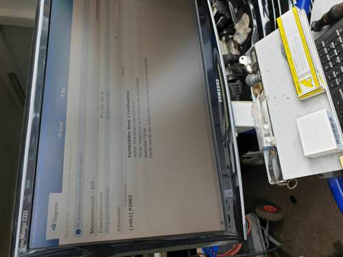

Habe mit meinem dicken jetzt ein Problem.
Die Spirale fängt an zu blinken sobald ich über 2000 Umdrehungen Gummi gebe. Unter 2000 passiert nichts und ich kann normal fahren mit leichtem konstanten beschleunigen.
DPF wurde letztes Jahr komplett neu getauscht
DPF Diffsensor bzw. Geber wurde erneuert vor kurzem

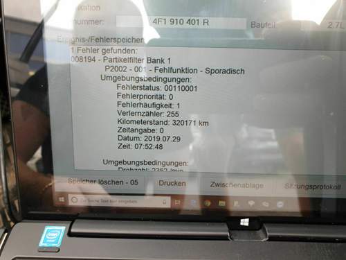

Fehlerspeicher zeigt mit Fehler P2002 an.
Jetzt die Frage was könnte es sein??
Drosselklappe wurde auch letztes Jahr neu getauscht. Alle Teile verstehen sich OEM Tier 1 Erstausrüster.
Ich bin verzweifelt aber das komische ist das immer wenn ich über 1900 bzw. 2000 Umdrehungen hoch gehe geht die Spirale an.
Lamdasonde vllt?
Bitte um Hilfe

ich sehe das es für den motor 2 update gibt.ich würde diese machen und dann weiter schauen.vermute das er den dpf doch nicht resettet,den schlauch zu drucksensor natürlich durchpusten

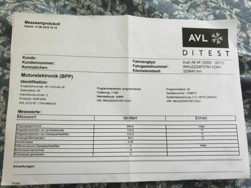

hab es auf deinen fotos gesehen.du hast stand 030 es gint 040 und 050

Ölasche ist doch Null. Die DPF-Rücksetzung war erfolgreich.

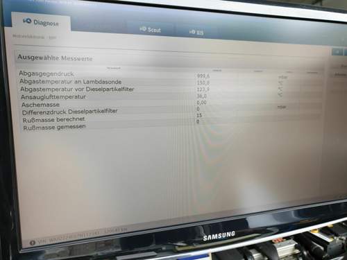

@Michok Der DDS-Wert erscheint aber für mich nicht unplausibel. Die 999 mbar kommen aus dem MWB 43.3 und der liegt bei ca. Umgebungsdruck von 1000 mbar. Das ist bei einem Differenzdruckwert von ca. 0 mbar auch voll in Ordnung.
Und in dem zweiten Bildschirmfoto steht als Differenzdruckwert 0 mbar, was zumindest für Standgas oder abgestelltem Motor plausibel ist.
Macht doch bitte mal folgendes: MWB 102 aufrufen und dort live den Wert des Differenzdrucks angucken. Dann mal Gas im Stand geben. Mit steigender Drehzahl muss(!) der Differenzdruckwert ansteigen und danach wieder auf seinen alten Druckwert zurückfallen. Macht er das, dann ist da überhaupt nichts verstopft.
Bei Motor aus muss(!) als Differenzdruck 0 mbar gemessen werden.
Also die 0 Bar waren im Stand gemessen. Motor war aus!

Okay, gutes Zeichen, dass bei Motor aus der Differenzdrucksensor 0 mbar misst. Die 999 mbar sind dann erst recht plausibel.
Beim nächsten Mal einfach mal bei Standgas den DDS-Wert messen (MWB 102.3) und dann das Druckverhalten bei Gasstößen beobachten.
Sieht dann alles plausibel aus, kannst Du das Differenzdrucksystem ausschließen. Verstopfungen natürlich dann auch.
Du könntest aber auch eine Messfahrt machen und den DDS-Wert loggen. Bei Volllast (z.B. BAB-Fahrt mit hoher Geschwindigkeit) sollte der Druck nicht über 400...500 mbar gehen.

Hallo zusammen ich habe das gleiche Problem, glühspirale blinkt und hat keine Leistung auch audi a6 4f 2,7 tdi.aber er schwand auch ein par Jahre ohne Bewegung. Und beim auslesen zeigt er mir an 2002 fäller Code
