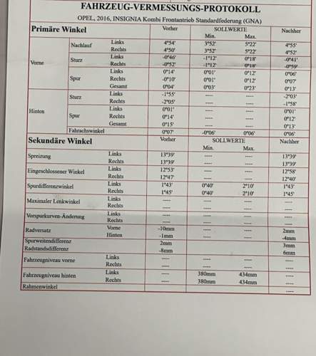

Hast du denn das Protokoll von der Spurvermessung zur Hand und kannst du die mal hier einstellen?
Also mein Insignia hat auch nach 10 Jahren noch stur seine Spur gehalten.
Würde aber mal adhoc vermuten, das die Vorspur nicht stimmt oder der Sturz.
Warum hast du denn neue Achsschenkel bekommen, wegen der genannten Probleme?
Und wurde die Achsvermessung auch mit belasteten Vordersitzen durchgeführt?
Themenstarteram 8. Mai 2023 um 6:56
Das jüngste Vermessungsprotokoll von vor 3 Wochen anbei...
Die Vermessung wurde mit leerem Fahrzeug durchgeführt.
Gibt da eigentlich Unterschiede ob Serienfahrwerk oder Tieferlegungsfedern?
Ja auch der Insi mit elektrisch-hydraulischer Lenkung hat ein Lenkwinkelsensor. Der funktioniert einwandfrei und wurde auch schon mehrfach gecheckt.

@lightning96
Zumindest hätten die beiden Vordersitze so viel ich weiß mit jeweils 70 kg belastet werden müssen und der Tank 1/2 voll sein müssen.
Und ja könnte sein, das man bei der Tieferlegung andere Werte hätten nehmen müssen.
Was wurde denn noch nicht gemacht, wenn alles i. O. ist? Und ob da nu beim Spureinstellen die paar Extra Kilo drin sitzen, ist in der Praxis egal.
