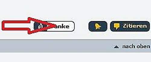

dafür gibt's den Danke-Button ;)
Danke-button
