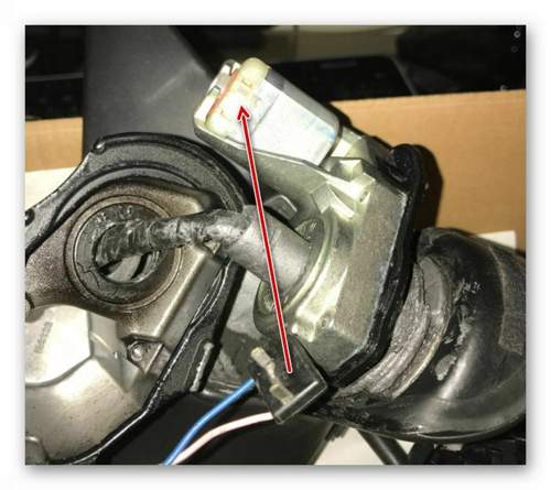

Der Anklappmotor wird vom Türsteuergerät gesteuert. Der Befehl kommt Schalter in der Fahrertür und geht auch in das Türsteuergerät. Aber nur ein Kontakt. Wenn also dann ein Anklappmotor richtig und der andere falsch herum dreht, kann nur die Verdrahtung zum Motor falsch sein. Die Verdrahtung ist auf beiden Seiten identisch.
TSG Pin C10 —> rosa —> Motor Pin 14
TSG Pin C09 —> blau —> Motor Pin 13
Wenn @atomickeins sagt, das man nicht an den Motor rankommt, bleibt nur die Verdrahtung am TSG zu checken und dort umzupinnen.
Alles sehr merkwürdig. Aber trotzdem. Der Fehler muss gesucht und gefunden werden.
@RudiS :

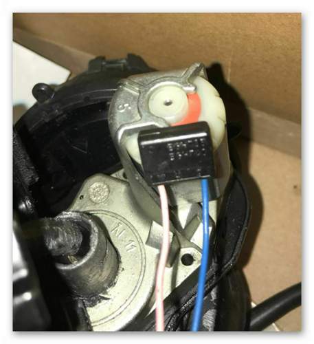

Man kommt schon da dran wenn man den ganzen Spiegel zerlegt aber man findet da keinen Stecker um das Kabel durchzumessen.Das Kabel ist in einer Art Stecker vergossen der dann im Motor eingepresst ist. Wenn man den raus reißt kann man den Motor vergessen. Dann wird es teuer weil es den Motor nicht einzeln gibt.
Mir fällt gerade ein das ich das defekte Innenleben von Audi zurückverlangt habe und das Zeug noch in der Garage sein müsste.
Ja, ich habs gefunden, noch schnell den Motor freigelegt und paar Bilder gemacht.

Den schwarzen Stecker hab ich auch noch. Der Motor ist leider weg. Na schön, wieder etwas schlauer.
