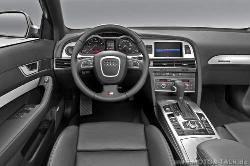

Spiegel-Einstellknöpfe FL S6
Audi A6 C6/4F
wie schon im Titel geschrieben, ich hätte Fragen zu den neuen Einstellknöpfen des FL S6. Die sind jetzt (passend zu den MMI-Knöpfen) im Alu-Design.
Kann mir jemand bei der Teilenummer weiterhelfen? Und zweite Frage, wie sind die befestigt? Geschraubt, gesteckt, geklebt? Kann man nur die "Kappe" kaufen und tauschen oder hängt die ganz Mimik mit dran?
Danke für Eure Hilfe!

Seit dem FL sind die nicht nur beim S6 chromfarben. Gab es da nicht gerade einen Thread mit Teilenummer etc. darüber 😕
Gruß DVE
A6-innen
Okay, das wusste ich nicht, dachte das wäre nur beim S6. Danke! Damit müsste man die ja leicht besorgen können.
