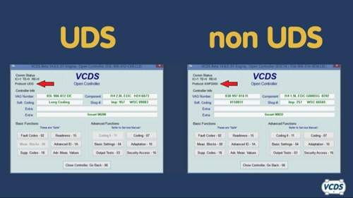

Das ist TP2.0 kein UDS Stg somit wie schon geschrieben nicht mit vcds machbar aber vcp oder O...

Liegt am Kessy KSG im Passat. Beim Tiguan mit dem Kessy BCM funktioniert es einwandfrei.
Weißt du ob ein Tausch möglich ist? Vielleicht kann man ja sonst in der Anpassung auch nochmal suchen....
Danke dir schonmal für den Hinweis...
Also das Tiguan BCM wird im Passat auf keinen Fall funktionieren. Gibt es dann überhaupt einen B7, wo es mit KESSY läuft?
Laut den Aussagen mancher hier, ja, ab Mj. 2014 oder so.
