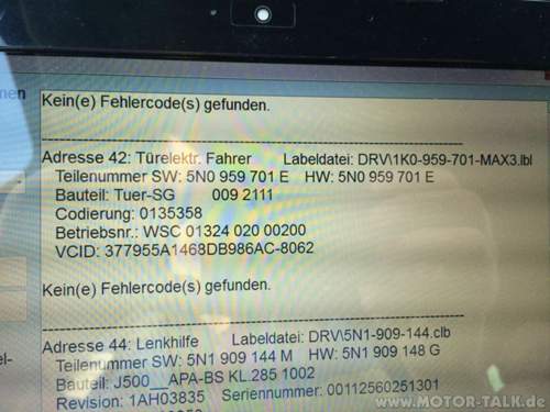

hab heute einen Tiguan versucht zu codieren.
Komme nicht rein mit der Zugriffsberechtigung.
Fehler: Zugfriffsberechtigung Fehlgeschlagen (Stg. sendet keinen "Seed") Fehler 12: Unterfunktion nicht unterstützt oder ungültiges Format"
Hat jemand eine Lösung?
MJ? es ist aber ein uds stg?
Mj. 2012. Bj. 11/2011.
Manuell verstellbare Spiegel(einklappung)
UDS? Verstehe nicht.
Das dürfte noch TP2.0 sein. Dann nicht mit vcds machbar zwecks sessionwechsel
Sieht man dann aber anhand eines scans vom stg.
Ich mach gleich ein Scan.
Edit:
TN: 5N0 959 701E HW: 5N0 959701E
Codierung: 0135358
Betriebns nr: WSC 01324 020 00200
Labeldatei: DRV 1K0-959-701-MAX3.lbl
@sighi 78 schrieb am 18. Dezember 2015 um 14:10:54 Uhr:
wie geschrieben stell mal ein scan rein.
Hier ein Bild vom Scan. Bin unterwegs und kann nichts uploaden.
Wähl mal das STG an und mach davon ein Bild.
