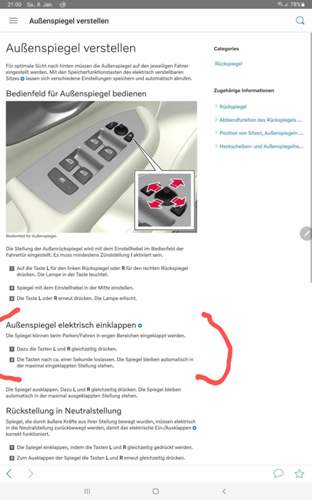

Vielleicht kann mir jemand mit einer genauen Beschreibung helfen, wie sich die Spiegel bei Parken abwinkeln lassen?
Ich habe zwar die Stelle im Bedienungsanleitung gefunden, ich finde die aber nicht im Menü im Auto.
My CarSpiegel und Convenience als Unterpunkt ist einfach nicht zu finden. Ist das ein Extra, was man buchen müsste? Mein alter XC70 aus 2010 hatte die Funktion gehabt.....

Hi, Rückwärtsgang einlegen und bei der Spiegelverstellung rechten Spiegel auswählen und dann doppelklick auf den verstellhebel , dann müsste er sich absenken

Abklappen? Oder absenken?
Absenken. Abklappen mit Taste L&R gleichzeitig funktioniert.

Beim V90 ist es ein Doppelklick auf den rechten Spiegel, also die „R“-Taste.
Kann beim Xc90 eventuell auch so sein, ich benutz das nicht so oft, einfach ausprobieren .
Rückwärtsgang und Doppelklick der Linken bzw. Rechten Spiegeltaste funktioniert.
Sobald der Spiegel die Position angefahren hat lässt sich die Position in die er fährt auch einstellen.
Anschließend Automatik in P oder D und der Spiegel fährt wieder zurück in Ausgangsposition.

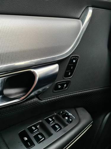

War das nicht nur möglich wenn ein Memorysitz verbaut ist, weil er sich sonst vermutlich die Ausgangsposition nicht merken kann?
@AcIvI schrieb am 10. Januar 2022 um 11:37:01 Uhr:
Das ist meiner Meinung nach auch so.
Ohne Memorysitze keine automatische Spiegelverstellung.

@BANXX ich habe keine Memory-Sitze, kann aber Profile abspeichern. Liegt es daran? In dem alten XC90 konnte ich die Sitze mit Memory abspeichern.
