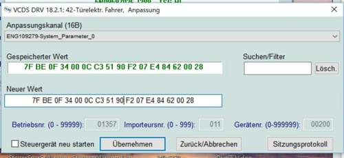

Kann bitte nochmal jemand sagen, in welchem Steuergerät man über VCDS die Funktion anklappen über Fernbedienung codieren kann?
Stg. 42 - Fahrertürelektr.
Zugriffsberechtigung - Code 04354
Danke, und welches byte und bit muss gesetzt werden?
Ich hab nur noch kurze Notizen gefunden... Ich glaube dann...
Anpassung 10 öffnen
Kanal 9
Bite 8 öffnen
Wert 90 auf 95 ändern
Speichern
Fertig

@delvos schrieb am 3. August 2015 um 09:04:11 Uhr:
Vorgehensweise bzgl. des Spiegelanklappens (mit aktuellem VCDS Vers. 14.10.2):
(Vorher Autoscan durchführen und abspeichern für alle Fälle!)
Man wählt das Steuergerät 42 Fahrertürelektronik aus.
Dann wählt man die Zugriffsberechtigung aus und gibt den Code 04354 ein, nun kann man auf die Anpassungskanäle zugreifen und diese ändern.
Man wählt nun den Anpassungskanal (9)-System_Parameter_0-System Parameter Byte8 (sehr weit unten in der Liste) aus und öffnet ihn.
Dort steht der Wert 90.
Ändert man diesen Wert auf 95 klappen die Spiegel beim längeren Drücken der Fernbedienungstaste bzw. längerem Fingerdruck auf den Türgriff an und klappen mit dem Einschalten der Zündung wieder aus.
Ändert man diesen Wert alternativ auf 99 klappen die Spiegel beim längeren Drücken der Fernbedienungstaste bzw. längerem Fingerdruck auf den Türgriff an und klappen mit dem Öffnen der Fahrertür wieder aus.

Danke für die Antwort, allerdings finde ich den Punkt bei mir nicht. Bei mir erscheint nur System_Parameter_0 mit einem Hex Wert der in der Mitte die Zahl 90 enthält. Mache ich was Falsch?
Kanal
Dann versuche mal den Wert 90 durch den Hex Wert zu ersetzen.
99 = 63 Hex
95 = 5F Hex
Ein Update auf die aktuelle Version?
Laut Bild hat er schon 18.2.1 drauf, sollte also kein Problem sein.
