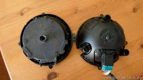

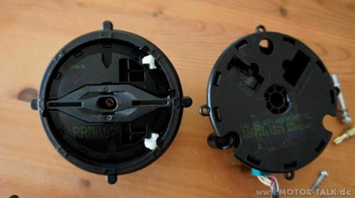

ich bin gerade dabei meine bisherigen Außenspiegel (6 Kabel - elektrisch, beheizt ohne Umfeldbeleuchtung) auf anklappbare Außenspiegel mit Umfeldbeleuchtung (9 Kabel) umzurüsten. Die passenden TSG habe ich auch schon.
Jetzt würde ich noch gerne die sog. "Bordsteinautomatik" d.h. absenken des rechten Außenspiegels beim Rückwärtsgang mit integrieren. Dafür wird aber ein Spiegelmotor mit Memory benötigt. Der hat dann 6 Kabel anstelle der normalen 3 Kabel. Eine Anleitung im Passat-Forum habe ich zwar gefunden, aber der Spiegelmotor VW AG AT 4EG959577C hat eine andere Spiegelaufnahme (siehe Bild). Auch die Befestigung mit 3 Schrauben anstelle einer zentralen Schraube ist anders. Kennt jemand die Teile-Nr. des passenden Spiegelmotor mit Memory für den Tiguan?
Danke
Rueckseite
Vorderseite

Die Teile-Nr. 1K0 959 578 ist der normale Spiegelmotor. Auf dem orig. VW Spiegelmotor (siehe Bild) steht die Bezeichnung "VW AG AT 4EG959577C", also muss es eine allgemeine Konzernweite Teile-Nr. sein, gültig für VW, Audi, Skoda, etc.

Aber warum gibt es dann einen Spiegelmotor mit 6 Kabeln (anstelle der 3 Kabel vom Spiegelmotor 1K0 959 578) und den zusätzlichen Anschlüssen beim 16p. TSG-Stecker:
Pin Farbe Funktion
3 weiß/gelb Memoryfunktion
2 grau/weiß Masse Memoryfunktion
1 grau/gelb Potentiometer horizontal
Das bedeutet für mich im Umkehrschluss, dass es bis MJ2010 entweder keine "Bordsteinautomatik" gab oder (wie Deine Annahme vermuten lässt) alle normalen Spiegelmotoren diese Bordsteinautomatik ohne zusätzliche Kabel können 😕
Dann würden sich alle bisherigen Upgrader/Aufrüster aber ärgern und für unnötiges Equipment Geld ausgegeben haben, weil das im normalen Außenspiegel mit Spiegelmotor 1K0 959 578 schon integriert war 😠
Die Anklappfunktion benötigt ebenfalls zwei weitere Kabel (ich vermute für den zusätzlichen Stellmotor) und ist deshalb NICHT in jedem elektrisch und beheizbaren Außenspiegel enthalten (!)
