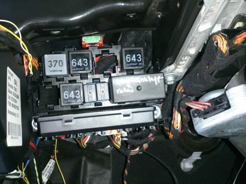

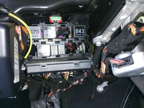

@Budi111 schrieb am 7. April 2015 um 15:28:17 Uhr:
Könnt ihr mal nen Foto einstellen wo genau ihr das stg in der Tür befestigt habt und wie ihr es befestigt habt?
habe endlich Zeit gefunden das Ganze einzubauen, funktioniert erste Sahne.
Den Einbau fand ich nicht so schwer, bis auf die Kabeldurchführung von der Tür in den Innenraum.
Das Stg hab ich unter`m Armaturenbrett im Relai-Träger verbaut.

So dieses we endlich mal Zeit gehabt den Rest anzuschließen. Klappte alles auf Anhieb
Dass jetzt das Komfort stg oder das kleine stg klickt ist normal oder? Also beim auf oder zu klappen klickt es hinten einmal kurz
@Budi111 schrieb am 3. Mai 2015 um 13:35:02 Uhr:
Ja, ist völlig normal! :) LgD

Danke mit der Anleitung auch überhaupt kein Problem. Allerdings waren die Kabel farben Pin 11 und Pin 15 vertauscht. Habs glaube jetzt nach Pins gemacht und funzte auf anhieb
