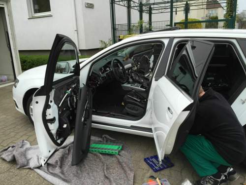

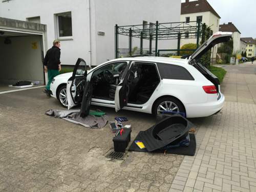

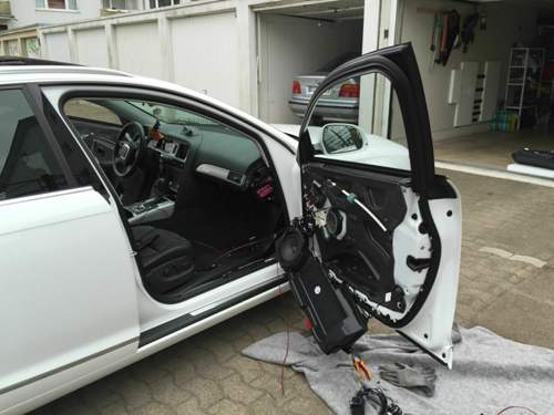

Nach den vielen PNs die zu diesem Thema gelaufen sind, war ich gestern beim 411er (Daniel) in Bielefeld, und habe mir alles von ihm verbauen lassen.
Es ist super gelaufen, sodass alles einwandfrei funktioniert ! Die Arbeit wurde mit professionellem Werkzeug und Fachkenntnis umgesetzt, was ich nur bewundern konnte. Nonstop hat Daniel ca. etwas mehr als 4 Stunden gebraucht alles zu fertigen. Wenn man eine ordentliche Arbeit abliefert, dann ist diese Zeit aus meiner Sicht gerechtfertigt!
Insgesamt bin ich sehr, sehr zufrieden, und kann nur jedem raten, der nicht so viele Fachkenntnisse und das passende Werkzeug hat, sich vertrauensvoll an den 411er( Daniel ) zu wenden!
Dies zu Eurer Info !
Als Anlage drei Schnappschüsse bei der Arbeit!
Michael
Einbau Anklappmodul
Img-0161Einbau Anklappmodul
Img-0162Einbau Anklappmodul
