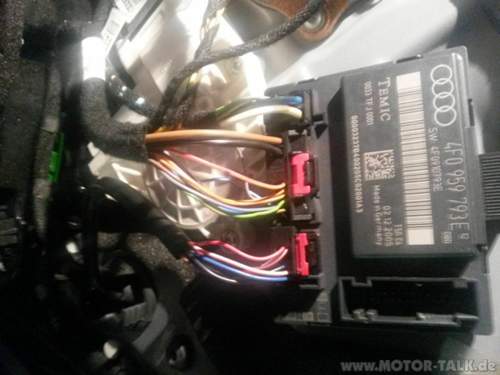

hat jemand zufällig ein bild von der Türpappe innenseite (mit den Steuergeräten usw.) vom A6? Einziger knackpunkt ist bei mir gerade noch, wohin genau das Relais 361 aus der anleitung hin kommt. sieht mir auf dem foto so aus, als ob das bei anderen relais mit bei ist. wo sitzen denn die tür steuergeräte beim a6? falls die mit in der türpappe bzw. tür sind, dann müsste das relais ja eig. genau da hin... dann sollte das gleich eine gute lösung sein, um auf den FL spiegelversteller umzurüsten. und mann müsste nur an die fahrerseite ran. und man kann die oem manuelle anklappfunktion weiterhin nutzen. genauso wünsche ich es mir!
mal sehen, wenn ich das mit den Türstg. klar habe, würde ich mich sogar evtl. bald mal ran machen, dass sollte ja in 2-3h fertig sein...
lgD
Tante Edit sagt:
habe noch mehr gelesen.
Aufwand ist doch mal gar nicht so klein. :/
man muss an beide Türen ran, dort die Spiegelmotorkabel abgreifen und verlängern.
Dann +12v und -12v sich organisieren
und noch entweder über die dwa oder tankklappe eine geschaltete Masse
dann das ganze auf das relais 361 auflegen und den spiegelschalter in der armlehne bearbeiten.
also doch eher 1 wochenende...
also nichts mit wenig aufwand...
weiß jmd. ob man + und minus und geschaltete masse (DWA z.b.) in den türen hat? bzw. in der fahrertür?
lgD
Hab keine Relaise gesehen...;)
20140103-112023
hab oben meinen beitrag acuh nochmal editiert... aber da sehe ich ja schon die kabel von den spiegelmotoren und scheinbar auch dauerplus und minus...
hmm, mal sehen, ob ich irgendwann mal so viel muße habe... aktuell fehlt mir für so einen "großen" umbau die zeit... wenn man alle kabelfarben, genaue einbauorte beim a6 usw. kennt, dann sollte das einigermaßen schnell gehen...
Ja.... meinst Du vieleicht.... ;)
Es funktioniert alles solange die Zündung an ist.... man findet auch alle Leitungen recht schnell bis zum Stg aaaaber dann....
Der Schaltplan für das günstige Modul ist falsch.... es kommt auf der falschen Leitung das Plus Signal.
Mehr sag ich dazu erstmal nicht.... sobald das Treffen vorbei ist fummel ich weiter ! :rolleyes:
Das will ich gar nicht bezweifeln Frank , das worauf ich hinaus möchte ist die alternative die ibomu gepostet hat. Die funktioniert komplett unabhängig von den Tür Steuer Geräten.
Und somit komplett selbst ständig. Können wir ja anaonsten spätestens beim ladbergen treffen drüber sprechen ;) LgD
