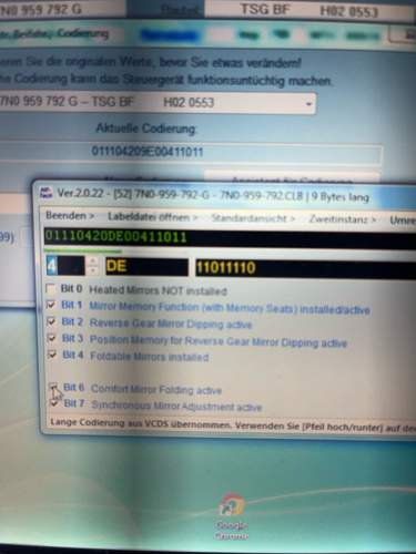

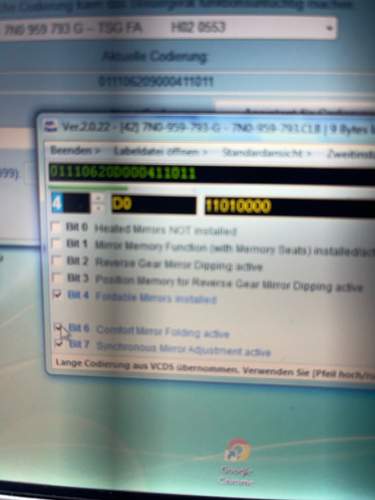

Hallo habe gerade Versuch zu codieren das die Spiegel anklappen
Spiegel autom. anklappen: 42+52: 4-6
Und das Zeigerwischen
Doch beides geht nicht meiner ist ein 2012 bj
Hat jemand eine Idee was ich falsch mache oder geht es gar nicht

Spiegelanklappen per Fernbedienung:
Steuergerät 42 / Codierung 07 / Byte 4 / Bit 6 aktivieren (Comfort mirror folding active)
Steuergerät 52 / Codierung 07 / Byte 4 / Bit 6 aktivieren (Comfort mirror folding active)

Kann das sein das du ein Clone VCDS hast??
Manuell abklappern per Drehschalter an der Fahrertür kannst du aber?

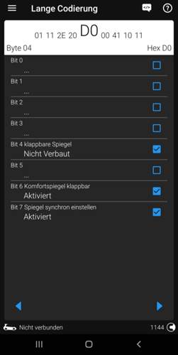

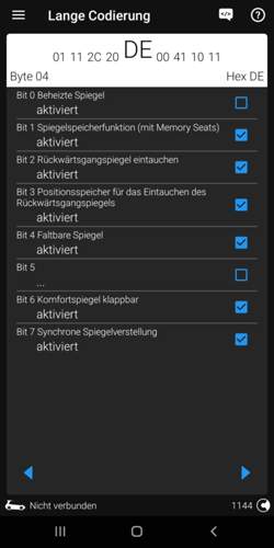

Ansonsten sieht es unter OBD 11 für die Tür Steuergeräte 42 und 52 wie im Anhang aus.
Busruhe abgewartet? Codierung nochmal kontrolliert? Eventl. mal Motorhaube beim Codieren öffnen.
Funktioniert das Komfort öffnen/schließen der Scheiben?
Wenn nicht, liegt es ggf. daran.
Wenn es per Drehknopf nicht anklappbar ist, dann geht es auch nicht. Codieren bringt hier nichts , solange dieses Modul nicht verbaut ist.
