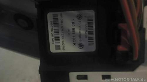

Ok, und ein Image ziehen von einem wo wann weiß das es die anklappbaren unterstützt und das dann auf mein spielen? Würde das vielleicht gehen?
Du kannst kein MIN zum MAX flashen. Die Hardware ist unterschiedlich.
@Creadle schrieb am 10. Januar 2016 um 13:14:46 Uhr:
@leixe kommt auf sw an. Unter 20xx wirds nichts. Zumindest nicht mit vcp.
Und es geht doch beim Golf 5 mit TSGs und Software unter 20XX 😉
Und das mit VCP....
Das unten ist mein Fahrer Türsteuergerät.
Und meine Spiegel klappen jetzt mit FFB an und mit Zündung an auf...
1K0 können eigentlich alle es ab SW 1200.
Geht auf jedenfall...habe es auch. Kann man mit Laptop und der richtigen Software machen. Habe es damals über eBay Kleinanzeigen bei einem machen lassen.

1K0 959 701 AL
Funktioniert es nun!?
@Pit-69 schrieb am 9. Mai 2016 um 12:00:34 Uhr:
1K0 959 701 AL
Sollte SW-Stand 1200 oder höher haben, von daher wohl einfach umzusetzen.
