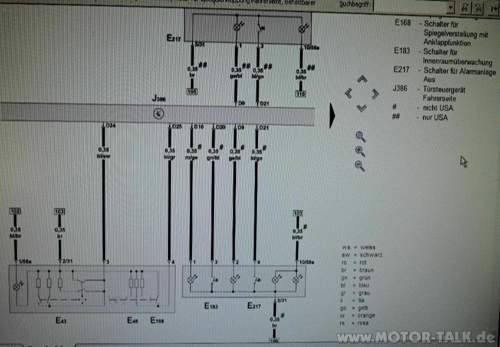

Hallo
Spiegel heizen nicht
Gläser neu
Vcds kein Fehler Eintrag
Beim auslesen des mwb springt der Status der Spiegel Heizung immer um von an auf aus das immer im Wechsel
Hat einer eine Ahnung was das Problem sein könnte
Schalter eventuell?
Danke

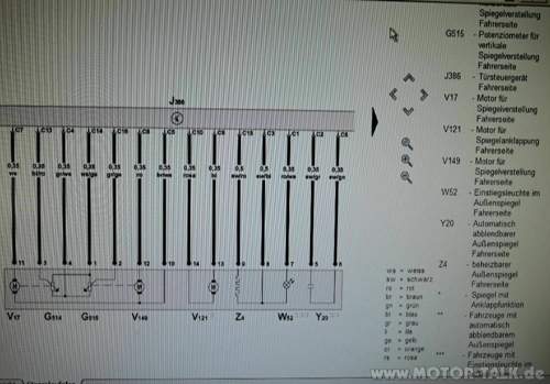

Themenstarteram 25. November 2016 um 16:56
Hat jemand einen stromlaufplan dazu
Hoffe, das hilft weiter, geht leider nur per Foto:
E43 ist der Schalter für Spiegelverstellung,
E48 der Umschalter für Spiegelverstellung,
E183 Schalter für Spiegelverstellung mit Anklappfunktion
Grüße, lippe1audi
Plan1
Plan2

Habe gerade bei dem a5 von meinem Bruder das gleiche Heizung links geht rechts nicht. Links springt er von 0V auf Bordspannung, rechts von ca 8 V auf Bordspannung. Heizung rechts ist defekt. Man kann auch einfach die Heizung auf Durchgang prüfen. Wenn kein Durchgang dann ist die defekt.
Das heißt wenn der Drehschalter in der Mitte ist, ist gleichzeitig meine Spiegelabsenkfunktion beim Einparken aus - ärgerlich.
