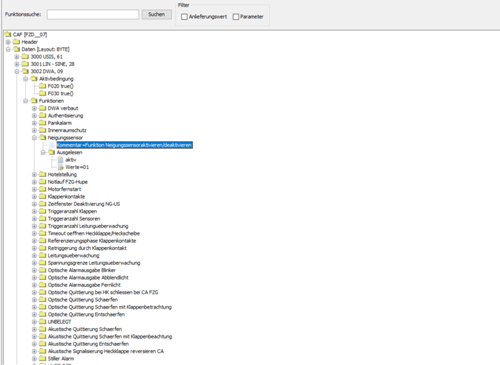

@Sven28 schrieb am 14. November 2017 um 10:30:05 Uhr:
Alarmanlage auf US Sirene
Ja, das kann man machen.
Alarmanlage, hier deaktivieren vom Neigungssensor (wg. Duplex TG stört mich der Sensor bzw. fehlt die Innraumüberwachung)
Danke 🙂
Das macht man mit dem Schlüssel, indem man die Schliessen-Taste der Fernbedienung innerhalb von 10sek. nach dem verriegeln nochmal drückt.
@atzebmw
Danke erstmal!
Jedoch geht es mir in Bezug auf die Alarmanlage rein um das deaktivieren des Neigungssensor. Denn mit dem Schlüssel schalte ich manuell den Neigungssensor + die Innenraumüberwachung aus. Ich möchte jedoch auch in der Tiefgarage meine Innenraumüberwachung weiterhin nutzen.
OK, gerade mal nachgesehen.
Und ja, das kann man auch auscodieren.
Ist dann aber immer deaktiviert.
Neigungssensor
Danke :-)
Auf dem Bild entdecke ich auch den Panikalarm. Diesen hatte ich mir beim 3er auch codiert. Mal schauen wann ich mir den Stecker und die Software besorge.
@Sven28 schrieb am 14. November 2017 um 13:59:45 Uhr:
Danke :-)
Da weiß ich aber leider nicht ob der funktioniert oder wie man den im Falle eines Falles auslöst.
...das ist nicht relevant. Beim E-Modell wurde der Alarm durch längeres drücken auf den Knopf für den Kofferaum der Fernbedienung ausgelöst.

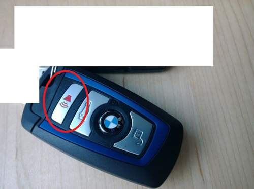

Der Panikalarm ist auf den (US)-BMW Schlüsseln eine eigene Taste und ich weiß grad nicht, ob man die Serienschlüssel entsprechend anlernen könnte, vermutlich eher nicht.
Du brauchst dann die rot eingekreiste 4. Taste.
Panik
Beim E93 konnte ich die Funktion (mit Carly) auf die Taste vom Kofferraum setzen. Die Taste müsste dann gefühlte 5sek gedrückt werden.
