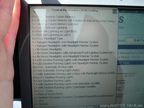

nachdem ich die Suche schon genug durchwühlt habe und leider nicht fündig geworden bin, wollte ich mal bei euch Spezialisten nachfragen. Ich hatte vor einige Veränderungen an meiner Kuh vorzunehmen. Da ich Laie bin, habe ich keine Ahnung, ob diese Veränderungen alle überhaupt möglich sind.
Folgende Codierungen hatte ich mir vorgestellt:
Habe einklappbare Spiegel und wollte gerne beim Abschließen diese automatisch einklappbar haben. Da ich keine Memorysitze habe ist dies bisher nicht möglich.
Wollte beim Öffnen der Heckklappe eine automatische Absenkung des Hecks codieren lassen.
Durch AAS eine Tieferlegung um zusätzlich ca. 2cm.
TV-Freischaltung während der Fahrt.
Ich denke, daß diese Einstellung für mich am interessantesten und vorerst am wichtigsten sind. Vielleicht könnt ihr mir mitteilen, wie und überhaupt, ob diese funktionieren. Vorort hätte ich jemand, der mir diese Einstellungen codieren würde.

ich habe eine Zeitlang recherchiert, nach meinem derzeitigen Wissensstand kann ich behaupten:
1- Spiegel einklappen per Funkschlüssel, durch Kodierung nicht möglich.
2- Heck absenken beim öffnen, möglich durch Zusatzmodul.
3- Tieferlegung durch VCDS möglich.
4- TV freischaltung auch möglich.

Zu 1: nicht nur das, die Standlüftung funktioniert auch super🙂
Zu 2: dafür brauchst du ein Modul von Kufatec😉.

Also: jetzt habe ich mir Deinen ersten Thread nochmals genauer durchgelesen und muss zugeben, dass ich Dich damals falsch verstanden hatte. Ich hatte verstanden, Du möchtest wissen, ob man das Automatische Schliessen der Heckklappe codieren kann.
Somit habe ich Dir ganz am Anfang schon die Antwort zu Deiner jetzigen Frage gegeben 😁
Man kann das automatische Schließen der Heckklappe nicht codieren, sondern nur mit dem Kufatec-Modul (siehe meine erste Antwort auf Seite 1) nachrüsten.
Ob man das Automatische Absenken des Hecks, beim Öffnen der Heckklappe, codieren kann, weiß ich leider nicht. Ich weiß nur, dass sich das Heck nicht absenkt, sobald eine der Türen offen ist 😉
Ich hoffe, nun ist alles klar 🙂
