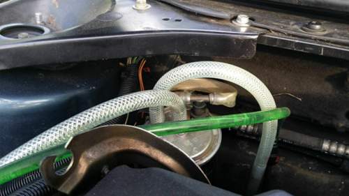

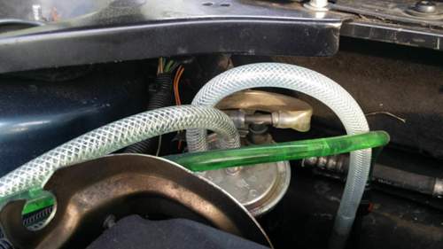

Aaaalso. Ich hab euch bilder versprochen. Hier, bitte...
Auf den einen Bild ist der Schlauch von Tank zum Filter leer. So sieht es direkt nach auftreten des Fehlers aus.
Auf dem anderen Bild ist der Schlauch nicht leer. So sieht es aus, wenn ich den motor einfach aus mache ohne fehler.
In dem Video sieht man beim genauen betrachten Luftblasen im Vorlauf zur Pumpe...
https://youtu.be/VO8x8TU5LAM
Den Filter und die Anschlüsse werde ich jetzt wiederholt auf undichtigkeiten prüfen... mal wieder.
Was sagt ihr dazu?
Img-mt-1658093173103564027-20160511-190610
Img-mt-3363760942268466373-20160511-190653
Die Leitungen hast Du ja schon gefühlte 1000x geprüft. Ich finde die Tank theorie interessant, wenn da durch eine verschmutzung der Durchfluss irgendwo stagniert, kann das auch die Luft erklären, zumindest wenn ich jetzt mal simel denke.
Ja also den tank und die leitungen innerhalb habe ich ja noch nicht kontrolliert. Da ich aber sowieso alles erneuern wollte, sind die Reparaturen bisher alle kein Weltuntergang 🙂
Ja entweder ein knick, verjüngung oder verstopfung bzw einfach nur eine undichtigkeit bei unterdruck wäre im tankbereich die einzige logische erklärung.
Bin mal wieder gespannt und melde mich umgehend, sobald ich Neuigkeiten habe...

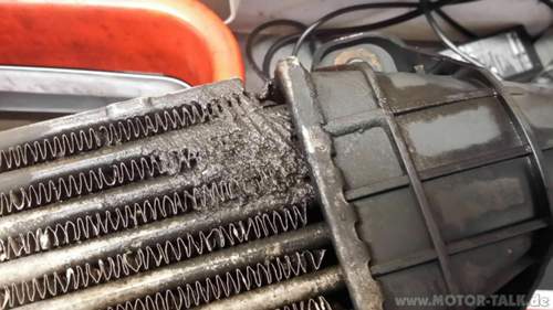

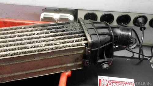

Am Freitag ist mir auf einer längeren Fahr der Turboschlauch LLK zum AGR (einer der üblichen Verdächtigen) geplatzt. Kacke... irgendwie... aber das hat mir ein ganz neues Bild vom Fehler gegeben!
Vor langer langer Zeit, wo Fett noch mit U geschrieben wurde, habe ich ja sämtliche Turboschläuche, Verbindungen, etc... auf Beschädigungen oder auffälligkeiten geprüft. Gefunden habe ich nichts, nirgends. Der Fehler veränderte sich nun natürlich deutlichst. Ich brauchte nur normal beschleunigen, zack P0251... mehrmals provoziert, immer wieder der selbe Fehler, diesmal bei rund 140. Zuhause angekommen, Panzerband um den gerissenen Schlauch gewickelt und Probefahrt gemacht. Alles wieder beim Alten (Fehler bei 180 - 220).
Bei den Flickarbeiten fiel mir allerdings auf, dass mein LLK anfängt zu siffen, was vorher definitif nicht war! Deshalb gerade eben mal einen Drucktest gemacht (siehe Bilder). Ergebnis: LLK bläst mittlerweile deutlich ab, da wo es sifft logischerweise 😁 . Aber das war natürlich noch nicht alles. Eine weitere undichte Stelle zeigte sich, und zwar die Dichtungen zwischen Kopf und Ansaugkrümmer.
Jetzt meine Theorie!
Ich denke, der LLK war schon defekt und ich habe es nicht bemerkt, da noch kein Öl-Siff dran war. Da der Fehler nur bei "heißem" Motor auftritt, könnte ich mir vorstellen, dass der LLK dann noch mehr Luft abbläst, da sich Materialien ja bei Temperaturschwankungen verändern. Hörbar war dies bis zum Schlauchplatzer nicht. Gestern auf einer weiteren längeren Fahrt nochmal den Tester dran gehängt und den Ladedruck unter verschiedenen Bedingungen kontrolliert. Der notdürftig geflickte Schlauch ist übrigens 100% dicht 😁 .
Ladedruck steigt unter Vollast nur noch bis 0,8 Bar (jetzt wissen wir auch warum).
Wie ich nunmal bin, gleich einen neuen LLK, Ansaugkrümmerdichtungen und einen neuen Turboschlauch bestellt. Leiferung angeblich bis Donnerstag...
Wenn ihr mich fragt, ist die Wahrscheinlichkeit sehr hoch, dass das die Ursache für den P0251 ist...
Das Thema mit (sehr viel) Luft im Kraftstoff hat sich übrigens erledigt, denn einer meiner Schläuche ist abgerutscht und dürmelte nur noch ein wenig auf der Stahlleitung herum. Habe die Klemmverbindung aus dem alten Kunststoffrohr nun in den Schlauch gesteckt und diese dann wieder auf die Stahlleitung des Zulaufs unterhalb des Filters aufgesteckt. Passt alles wieder prima, keine Luft mehr im Vorlauf, lediglich die bläschen vom Injektorrücklauf... Den Test mit "Höl + 2Töl" (1:50) werde ich machen, nachdem ich den Fehler voraussichtlich am Wochenende behoben habe.
Ich berichte umgehend!!!
