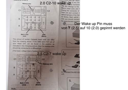

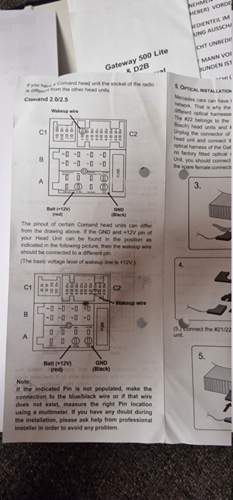

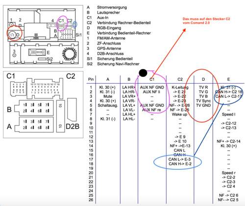

@ROCKY1988 du musst die PIN-Belegung des Comand 2.5 auf 2.0 ändern. Anbei ein Belegungsplan. Das ist ein bisschen Bastelarbeit, vor allem das Aus/Einpinnen in die kleinen Stecker. Die Pins lösen sich, wenn man im Unterteil (nachdem das Steckergehäuse demontiert ist) in das kleine "dreieckig Fenster" mit einer Nadel oder einem spitzen Gegenstand hineindrückt und den Draht anzieht, dann löst sich die Verriegelung.
Für den audio Umbau von 2.5 auf 2.0 musst du den Stecker C1 vom 2.5 auf den C2 vom 2.0 Umpinnen.
Pinbelegung-2
Hier das Pin-Out vom 2.5. Hier sind noch ein paar Markierungen drin, aber bei dir geht es nur um den C1
Pinbelegung-2

@ROCKY1988 Wenn du keinen C1 Stecker hast, dann hat der Vorgänger das Denison Modul wohl auf C2 des 2.5 gelegt. Allerdings passen die Pins nicht für das 2.0. Daher musst du die Adern von Denison verfolgen wo die hingehen. Ich vermute mal auf C2-5/6 und C2-14 oder E-25/26 und E-13. Für das 2.0 müssen die AUX Adern aber auf C2 4/5 und C2 13/14 gehen, wobei die Masse nur auf einen Pin muss. Aber du musst auch rechts und links rausfinden.
Wegen der Beleuchtung usw. musst du den Stecker A für das 2.0 so beschalten wie das in meinem Schaltbild (das den roten Verbindungen) zeigt, sonst bleibt das 2.0 auch immer an und nudelt dir die Batterie leer.
Die Idee mit Android kannst du machen, aber im Vergleich zu der leichten Aufgabe vor der du mit dem Umbau 2.5 auf 2.0 stehst, ist das die um einige Nummern größer und nicht einfacher.

Wenn das Denison Modul im 2.5 funktioniert hat, dann sind die Adern auf dem C2 vom ehemaligen 2.5. So wie ich oben vermute. Dann musst die Umpinnen auf die Anschlüsse C2-4/5 und C2-13/14, so wie das 2.0 das verlangt. Wenn sich dein Vorgänger die AUX Signale woanders geholt haben sollte, dann musst die suchen und dorthin legen. Die AUX Signale MÜSSEN auf den C2!!!

Der Stecker A für das 2.0 muss komplett nach Plan gepinnt sein. Im Gegensatz zum 2.5 braucht das 2.0 sowohl KL15 (Zündungsplus) und KL 30 (Dauerplus) KL58 ist die Comandbeleuchtung die eine gewisse Steuerung hat und nur durch auflegen von 12V wohl nicht angeht. Die braucht 15 und 30 und 31 und, glaube ich, hängt die noch einem Helligkeitssensor im KI.

@ROCKY1988 ich glaube dein Audio Problem ist gelöst. Siehe Bild
Das Beleuchtungsproblem siehe oben.
