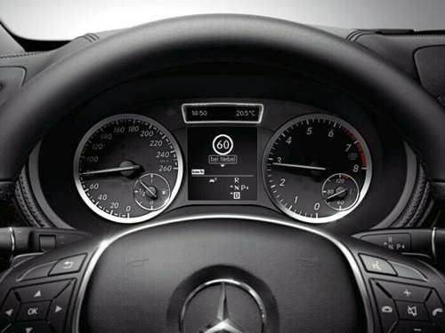

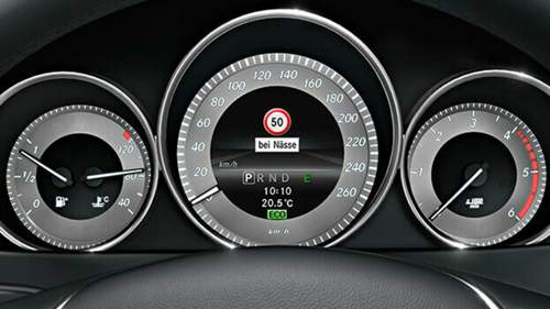

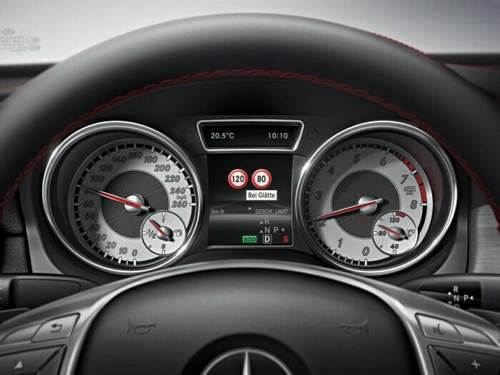

Dann ist dir sicher aufgefallen, dass schon beim 212er Vor-Mopf z.B. bei temporären Tempolimits die Uhrzeiten angezeigt werden oder Zusatzhinweise wie "bei Nässe", etc. angezeigt werden.
BMW kennt nur die zeitliche Einschränkung und sonst nichts.
Und selbst die zeitliche Einschränkung wird nicht zuverlässig erfasst.
An 5 Stellen mit eingeschränkten Tempolimits auf meiner täglichen Strecke zur Arbeit schafft es mein 5er maximal an einer Stelle, mir diese symbolische Uhr anzuzeigen.
An den restlichen Stellen wird das Tempolimit entweder ignoriert, oder eben ohne die Einschränkung (oder zumindest den Hinweis darauf) angezeigt.

Sli-mercedes
Sli-mercedes-3
Sli-mercedes-4
