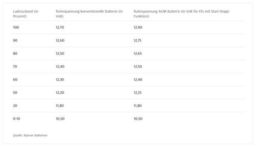

Als ich danach den Riemen wieder runter nahm, (also ohne LM) lief er gar nicht mehr an. Die Spannung lag, während der Anlasser schwerfällig ein paar Umdrehungen machte, zwischen 6 und 7V. Es klang, als ob die Batterie leer wäre. Als ich den Anlassvorgang aber beendet hatte, stieg die Spannung an der Batterie bald wieder auf 12,9V. Ich wiederholte noch einmal, mit dem selben Ergebnis. Die Batterie ist auf jeden Fall in Ordnung.

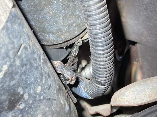

Die Ursache für all die Probleme liegt wohl beim Anlasser bzw. Magnetschalter. Dieser ist soeben in Brand geraten.
Im meinem ersten Thread "Getriebe raucht..." hatte ich von Rauchentwicklung aus dem Getriebe berichtet und gemutmaßt, dass dieses auch für das schlechte Anlaufen bzw. gar nicht mehr laufen des Motors verantwortlich ist.
Der Rauch/verbrannte Geruch kam aber vom Anlasser und ist über diesen in die Getriebeglocke gelangt.

-starke Rauchentwicklung im Bereich rechter Krümmer, wie gehabt
-bei genauerem hinsehen, entdecke ich eine kleine Flamme am Magnetschalter
-Motor ausgeschaltet
-Feuerlöscher scharfgemacht
-bin dann aber erstmal schnell unters Auto und konnte die kleine Flamme auspusten
Was lief ab?
-Könnte es sein, dass der Anlasser nich mehr "ausgekuppelt hat" und die ganze Zeit mitlief und quasi zum Generator wurde und so das Erdungskabel zwischen Anlassergehäuse und Magnetschalter gegrillt hat?
-Könnte das auch den Spannungsabfall an der Batterie erklären und evtl. eine Fehlfunktion der Lima
-ich könnte mir vorstellen, dass er bei den 3000 U ausgekuppelt hat und sich dadurch die Spannung an der Batterie normalisierte
-Damit wäre auch das laute Geräusch, das aus Richtung Getriebe kam, erklärt, das auch mit der Normalisierung der Spannung aufhörte

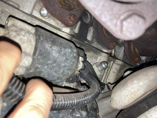

Anlasser
Anlasser2
nach neuer Lima und neuer Batterie ist nun auch der neue Anlasser drin.
Ist super angesprungen, nur leider dreht der Anlasser immer noch mit. Und jetzt ist es auch genau das Geräusch, das ich schon von meinem Passat kenne. Eindeutig. Diesmal habe ich natürlich sofort wieder abgeschaltet.
