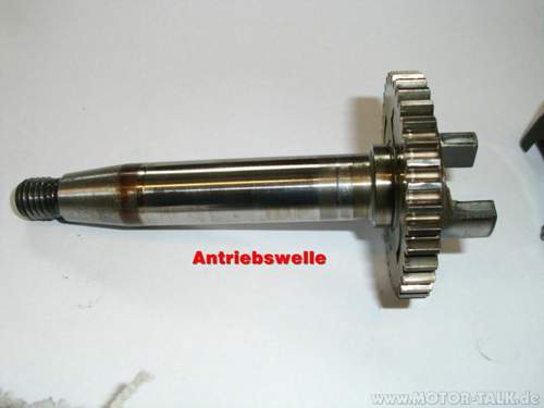

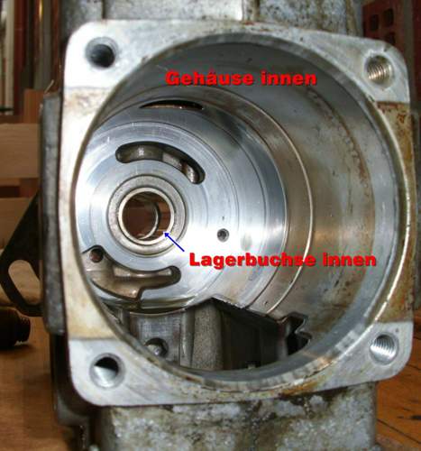

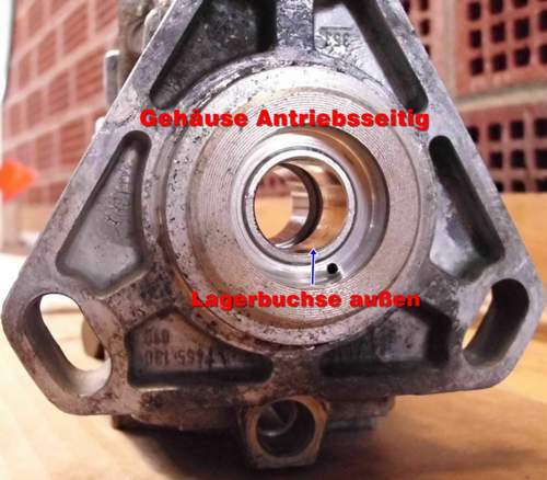

Bei mir ist die Konsole der ESP Verbogen um 2 mm was kann ich da gegen tun umm nicht gleich alles auseinander zu bauen Bilder kommen noch

Schrauben waren alle fest und so weit ich das sehen kann sind auch keine schweißnäte gerissen habe nicht mahl 2mm spiel zwischen Zahnrad ESP und die halterungsschraube die oben an der Konsole sitzt was an der Lichtmaschinenhalterung ran geht ich versuche es noch zu Fotografieren
Kannst ja mal vergleichen, oder ein Vergleichsfoto machen.
G-esp
H-andere-pumpe-neuer-riemen

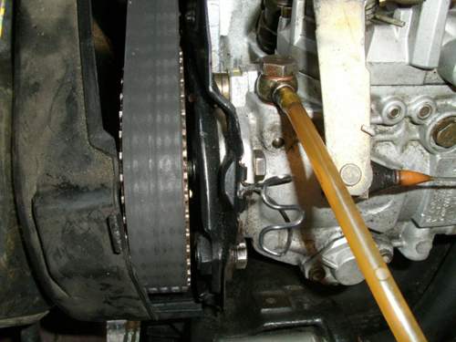

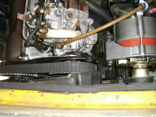

Themenstarteram 8. September 2012 um 8:40
hir die vergleichsbilder habe kaum spiel zwischen ESP rad und der schraube zur halterung der lichtmaschine habe gerade mahl 2/3mm spiel
Na der Riemen läuft schief. Wenn man nicht weiß wo, dann macht man alle Lager neu. Bei den Fotos ist es doch nur eine Frage der Zeit, wann Dir der Riemen den JX zerhaut. Nur: Wenn das passiert ist wird´s ja noch teurer. Halber Riemen- man bist Du mutig. :eek:
Themenstarteram 8. September 2012 um 12:03
nein so fahre ich nicht habe ihn halbiert weiel das andere ende gerissen war ist nur anschauhalber neuer riemen ist schon drauf bilder siehe unten
