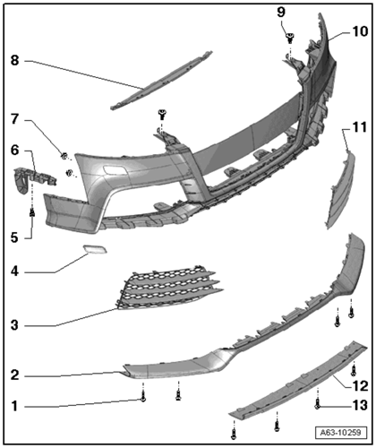

Halli hallo leute haben letztes wochenende meinem kumpel sein tt auf die ttrs front umgebaut nun passen aber nicht zu hundert prozent die spaltmasse am kotfluegel entlang kann man die irgendwie einstellen oder haette man das vorher im unlackierten zustand machen muessen indem man die stosstange etwas im oberen bereich abgeschliffen häte ?

Nein haben nur die alte stosstange abgenommen und die neue dran gemacht und nun dieser komische spalt wo nach unten groesser wird

also am Kotflügel würde ich als Laie auf gar keinen Fall herumstellen. Die Front ist doch seitlich mit zwei Muttern Bild Nr 7) am Kotflügel verschraubt. Probier doch  einfach durch lösen, ausrichten und wieder festschrauben das Problem in den Griff zu bekommen.

Haben wir schon alles versucht es sieht fast so aus als ob die front etwas zu kurz geraten ist ;) was natürlich noch sein kann weil er das orginal styropor verwedet hatt was wo normalerweise fuer die orginal front gedacht ist und nicht die vom tt rs weil druecken musst man da schon uebelst fest bis sie dran war

daran liegst vllt, spannen tuts beim RS nicht... also mit dem Ding, sprich abhobeln bis es passt
ich kann morgen mal schauen, ob der Styropordämpfer beim TT und TTRS die gleiche ET-Nummer haben. Das hilft aber auch nicht wirklich bei der Problemlösung. In ElsaWin sind bei der Montageanleitung des Dämpfers bei beiden das gleich Bild.

Also ne andere teilenummer haben die dinger aufjedenfall weil ich mir am freitag einen bestellt habe und bei meinem kameraden hatt man richtig gegen den grill pressen muessen damit man ueberhaupt die schrauben oben am grill featdrehen konnte weil ich kann mir irgendwie nicht ganz vorstellen das man bei der front soviel wegschleifen muss das es passt
Ihr müßt selbstverständlich den Mittelsteg + Styropor hinter dem Grill entfernen, sonst passt die RS-Front (Grill) niemals. :rolleyes:
