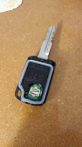

Eben kam meine Mutter zu mir und sagte, dass ihr Schlüssel nicht mehr funktioniert.
Zack, schnell aufgeschraubt und Batterie gewechselt ... geht immer noch nicht.
Bei der unteren Taste blinken die Blinker am Wagen, bei der oberen geht gar nix.
Dachte mir, dass da wohl Dreck unter der oberen Taste ist, da kommt man aber nicht dran. Oder doch?
Jetzt wollte meine Ma mal im Autohaus um die Ecke nachfragen, da kam der Hammer: 300€ wollen die haben, um da irgendwas zu machen. Neuer Schlüssel, neues Auto vielleicht? Man weiss es nicht so genau.
Gibt es eine Alternative zu den 300€?
Ich weiss nicht genau, was da defekt sein könnte. Aber geht Elektronik in einem Schlüssel kaputt?
Könnte man irgendwie rausfinden, an was es liegt?
Besten Dank für euren Input!

ja, die Preise sind schon der Hammer. Ich hatte Glück und in meiner Nähe macht das ein "freier" Schlüsseldienst, der hat für einen neuen Schlüssel mit Programmierung "nur" 149€ verlangt. Hätte ich meinen Funkschlüssel noch (hab meinen verloren) hätte das nur 89€ gekostet. Hat ca. 45 Minuten gedauert und hab jetzt nen Neuen der einwandfrei funktioniert für gesagte 149€....

Der Schlüssel ist ja nun 10 Jahre alt und wurde entsprechend benutzt. Daher kann es durchaus sein, dass sich die "Taster" oder sonstige Kontakte verabschiedet haben. Auf zum Freundlichen und neuen Schlüssel bestellen...oder den Zweitschlüssel nehmen....;)

vielleicht hat der Transponder im Schlüssel ne "Macke"... Auf jeden Fall muss ein neuer Transponder neu programmiert werden, dafür brauchen die auch den Wagen....

manuell auf schliessen und zu schliessen, das ist die alternative.
oder neuer schlüssel.
Kannst ja mal probieren, vielleicht hat er seine verbindung durch das batterie wechseln verloren :
Setz dich ins Auto, mach die türen zu, dreh den schlüssel auf zündung (Nicht starten) drücke die AUF/ZU tasten, wenn er ent und verriegelt dann sollte es wieder gehen.
