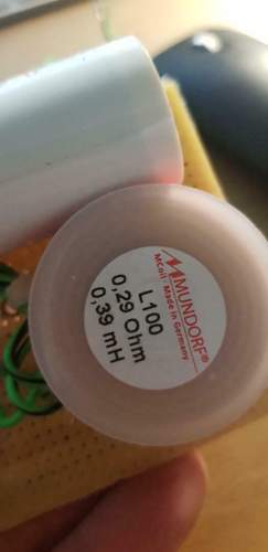

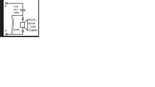

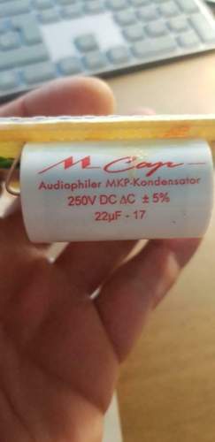

Übrigens ich HABE MEINE WEICHE DANN SELBER GEBAUT, siehe Anhang. Eigentlich wollte ich mich als Elektr. Ing. nicht damit beschäftigen. Die Berechnung hat 10min gedauert, Materialbeschaffung ein paar Klicks im Ebay (Mundorf Komponenten) und Zusammenlöten und überlegen das es schön aussehen soll , naja 30min.
Anschließend aus Neugier mit Spektrumanalyser in unserem Labor Frequenzgang mit angeschlossenen HT gemessen.
Klingt Interessant! Kannst du die Angaben zu deiner Weiche posten damit ich die nachbauen kann?
Hochpass Weiche, 2 Ordnung, Fg=1500Hz, sehr hochwertig, sehr hoch belastbar
Bauteile im Ebay kaufen, + Rasterplatine
Meine Empfehlung Audio System HS30 Hochtöner (wenn die passen)
Spule
Cap
Plan

Und was für Tips denn? Zwei ähnliche Elektrobausteinchen wie Rüdiger auf einer Platine und einen Frequenzgang, sowie zwei Löcher in das Armaturenbrett gebohrt? Ich bin schwer beeindruckt (Achtung ist Sarkasmus)!
Keine Erklärung warum so und nicht anders. Herrjeh, wirklich umwerfend!

Meine Weiche die ich für mich gebaut habe und nicht verkaufe macht das gleiche wie Rüdigers. Er will 70eur!!
Die von Ihm gelobten C1T in Verbindung mit seiner 70eur Weiche spielen nicht richtig bei lauter Musik!!! Es musste auf eine Wiche 3rd Ordnung umgebaut werden (zusätzliche Kapazität) die ich kostenfrei bekommen hatte.
Das sind bei mir Fakten!!! Die C1T hängen an einer HELIX DP8 MK2 Endstufe dran
Hier im Forum sind ja einige Leute mit seiner Weiche die er verkauft hat? (ich gehe davon aus das er die Weichen nicht verschenkt). Bei mir gab es keine Rechnung oder Quittung.
Bezahlung per paypal an Freund senden, so bei mir!!
Wer die Weichen selber bauen kann sollte das machen.
Wer sich damit nicht beschäftigen will, keine Ahnung hat soll Rüdigers Weichen kaufen, alles gut. Der gute Mann lässt sich die Weichen sehr gut bezahlen.
Wer sich das Material kauft welches ich in den Bildern oben gezeigt habe kommt mit einem Bruchteil der kosten aus und hat wesentlich hochwertigere Weichen!! Auch das ist meine Meinung und mein Geschmack.
