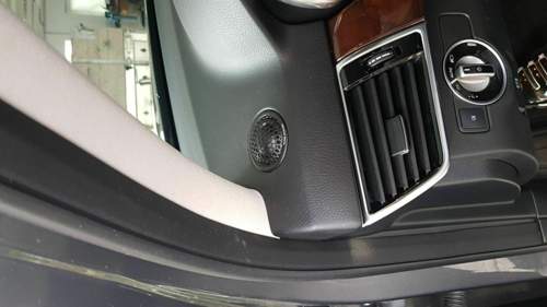

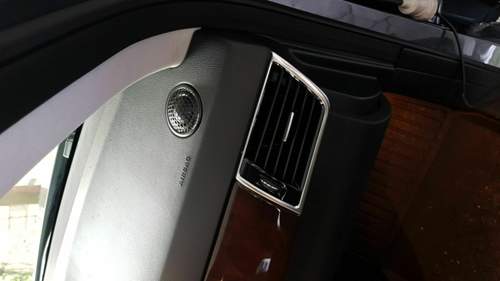

Das Ergebnis steht in keinem Verhältnis zu den kosten und Aufwand.
Schmeiss die original billlig HT raus und hole dir die kompatiblen Harmann HT, die passen von der Grösse und Stecker. Die kosten 20 Eur inkl Weichr bei Mercedes und es geht ein Licht auf :-) Die C1T sin einfach Sch....e.
Ich habe bei mir vorne die Rüdiger weiche mit C1T in den Speigeldreieck und zusätzlich die Audio System HS30 vorne in den Lüftungsschlitzen mit meiner Weiche. Unterschied wie Tag und Nacht. Bin aus Frankfurt, kannst gerne Probehören
Ht1
Ht2

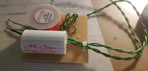

Die Rüdiger weichen verwenden Standard günstige Kapazitäten. Wie geschrieben, der legt die Grenzfrequenz auf 1500Hz, da kommt also etwas Mittelton raus. Bei normalen Lautstärken und wenn der Familienvater mal lauter hört alles gut. Bei richtig laut wird das nichts.

Hier ein Bild meiner HT Weiche. Ich verkaufe keine, baue nur für mich und habe keine Lust und Zeit weiter zu basteln. Bin fertig und fasse die nächsten 3 jahre nichts mehr an
Weiche
