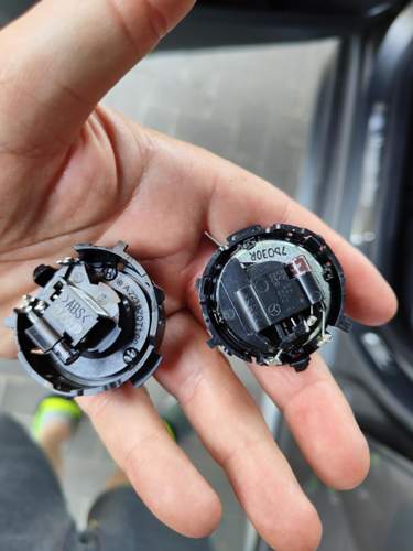

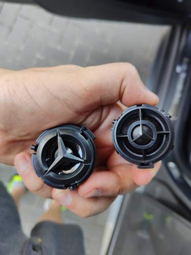

Moin zusammen,
witzig, hab gestern den Thread hier aufgehabt und meine Advanced HT gegen die Burmester HT getauscht. Es ist halt mit knapp 40 Euro für beide nochmal anders als 100 für die Steg. Ich bin überhaupt nicht audiophil.
Der Effekt war dennoch erstaunlich, alles klingt deutlich präziser. Klar, besser geht immer, aber für das Geld das Ergebnis zu bekommen geht schon.
Was den Einbau angeht: Hebelt nicht das Dreieck aus der Verkleidung. Das ist von hinten geclipst. Ja, es mag funktionieren, aber die Gefahr dass etwas verkratzt, verbiegt, abbricht... wäre mir das Risiko nicht wert. Die zwei Schrauben unter der Armlehne aus der Türverkleidung drehen, kurz kräftig ziehen, dann die HT Verkleidung sachte abziehen und schon habt ihrs. Dauert wirklich keine fünf Minuten pro Seite, selbst bei vorsichtigstem arbeiten.
Bilder: links Advanced, rechts Burmester. Schon auffällig.
Vergleich 1
Vergleich 2

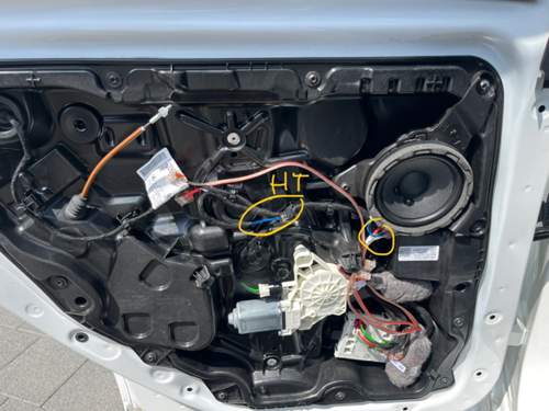

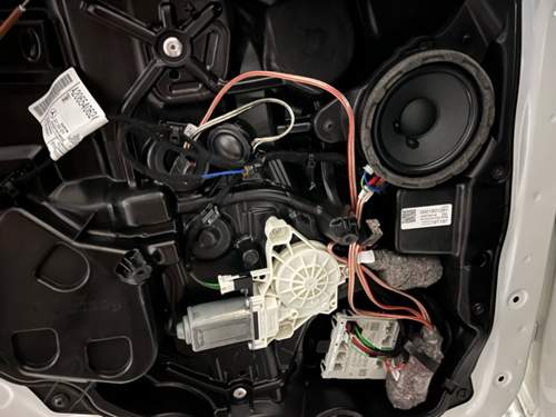

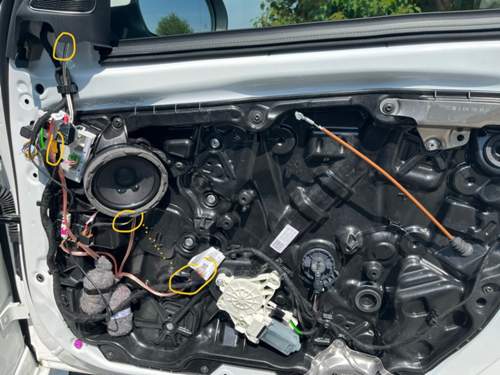

Anbei mal ein paar Bilder zum einbau von Teddies Weichen und den HT.
Ich habe bereits Burmester und habe somit die Andrian A25 und die jeweiligen Weichen eingebaut.
HT-Abdeckung hab ich mit den fingern von Fensterseite einfach gelöst und gewechselt (die Andrian nicht zu weit reindrücken damit sie die Abdeckung nicht berühren).
Kabel der HT abgesteckt verstauen, wird nicht mehr gebraucht.
Weichen: Einfach beim MT Zuleitung kappen und die Weiche anschliessen/dazwischen packen zum MT und HT.
Hintere Türen: HT muss beim abnehmen der Tür ausgesteckt werden (ist in der Tür) und anschliessend selbes prozedere Verkabelung.
Unterschied ist, dass die schwarze Hochglanz Abdeckung abgelöst werden muss (schrauben) damit ihr den HT rausbekommt.
Achtung, nur leicht lösen weil das LED würmchen/plastik fix ist, dass ihr es nicht abbrecht.
Neuen HT nach dem Anbringen der Verkleidung in die Halterung hineindrücken.
Und dann war's das schon ^^
