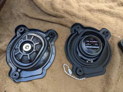

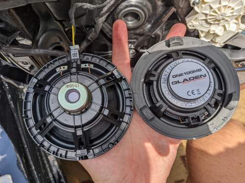

Anbei Bilder. Serie vs Gladen
W206 Frontbass Serie vs Gladen
W206 Mitteltöner Serie vs Gladen

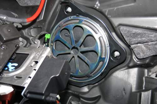

Macht es Sinn den Advanced Bass im Fußraum gegen Gladen oder Burmester zu tauschen ohne zusätzliche Komponenten ? Sprich Verstärker etc ? Bekommt man da einen guten Bass raus ? Bin mit dem Advanced Bass etwas unzufrieden.
Es gab ja auf letzter Seite ein Video, wo der Typ meinte, dass die Burmeister Lautsprecher besser und vor Allem günstiger sind.
Die Lieferschwierigkeiten hängen vor Allem mit den Verstärkern zusammen und nicht mit Lautsprechern selbst.

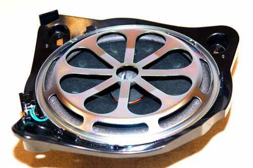

Hallo zusammen
meines Wissens nach ist die Lautsprecher Bestückung "Bass VL/VR" beim Advanced und Burmester System identisch!
Anbei die Bilder Advanced und Burmester zum Vergleich.
Die Burmester Bässe müssen auf keinen Fall getauscht werden. Die sind absolut überzeugend vond er Perfromance, und mit ca. 140.-€/Stück auch extrem preiswert. ... und lieferbar.
Dei etwas "matschige" Performance liegt am aufgeblähten unteren Grundtonbereich bis ca. 700 Hz. Dem kann man aber mit einer Weiche gut beikommen. Wenn dieser "Peak" weg ist, klingt das gleiche Chassis sehr ordentlich.
Wer mehr möchte kann sich die gleichen Chassis mit Doppelschwingspule aus dem Burmester Highend System bestellen !!!. Passen 1:1 in die vorhandenen Löcher. Kosten bei Mercedes. so ca. 240.-€ /Stück.
mfg
Rüdiger
Advanced Bass VR

Was für einen Frontbass verwendest du? Ist es Burmester Woofer Plug and Play?
Although I do not know the capabilities of the built-in amplifier for the bass driver in the series system, I am trying to find out if I can purchase just one of the Gladen bass drivers.

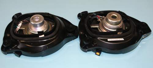

Hallo @smuutje
hallo alle Anderen
Ja, da hast du tatsächlich was verpasst,....
Dieses Bass System gibt es nur in der E-Klasse W213. Der Doppelschwingspuler Bass ist aber "Lochkompatibel", und somit auch in allen W205 und W206 einsetzbar,.. und ein absoluter klanglicher Volltreffer, wenn es um profunden und völlig unsichtbaren Highend Bass geht! Da ist also nicht nur eine zweite Schingspule (2x2 Ohm) vorhandene, sondern auch ein noch fetterer Magnet ( Alnico)
Besonders beeindruckend, wenn man das Basskonstrukt dann VL und VR sogar vierkanalig ansteuert, also pro Wicklung ein Endstufenkanal! z.B. mit einer Mosconi One 130.4 DSP oder bauähnlichen 4kanaligen Kraftwerken
Also kein Widerspruch, .....
mfg
Rüdiger
Vergleich Burmester zu Doppelschwingspul

Die W213 High End Bässe passen also Plug and Play im W206 ? Sind das die Nummern A213 8200 002 sowie A213 8200 102 ?? Finde die nirgends zu bestellen. Eventuell beim Händler vor Ort ?
In den online Teilekatalogen gibt es diese nicht.
Die gibt es nicht beim CarHifi Händler.
Die musst du beim MB Teileschalter kaufen/bestellen. Bestellnummern Burmester Highend Bässe mit Doppelschwingspule: Highend Burmester Bass (A2138200002 (L) / A213 820 01 02 (R)
mfg
Rüdiger
