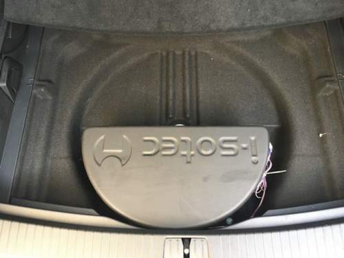

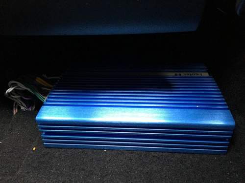

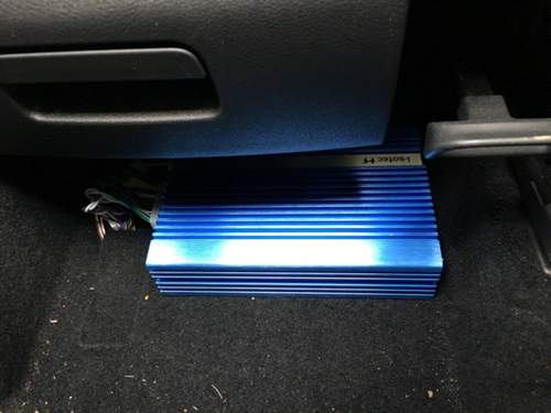

Ich habe letzte Woche den i-soamp 5D zugeschickt bekommen und zugehörigen Subwoofer i-sotec Sub009 4 Ohm.
Der plug and Play Einbau hat für den Verstärker ca 2h und für den Sub nochmal eine halbe Stunde Zeit in Anspruch genommen. Geht ganz gut von der Hand, einzig das einfädeln des Adapters an der Radioeinheit ist ne ziemliche Fummelei.
Als Hilfe hatte ich ein Tutorial aus der Zeitschrift "Gute Fahrt" 2/2017, eine super Schritt für Schritt Anleitung (Danke hier nochmal an User @Brundle76 für den tollen Tipp).
Nach erstem einschalten ein bisschen an den Drehknöpfen die Feineinstellung vorgenommen und nun endlich ordentlichen Sound im Auto. Volle, knackige Bässe, endlich kann man mal lauter drehen ohne das nervige Dröhnen der Standartkonfiguration.
Mit dem Ergebnis bin ich persönlich sehr zufrieden. Man muss sich bewusst sein, dass die Standartlautsprecher keine audiophilen Höchstleistungen erbringen. Aber der Verstärker holt schon eine Menge mehr aus den Teilen raus als das DM. Auf jeden Fall deutlich hörbar. Mit besseren Markenlautsprechern und Dämmung der Türen kann man sicherlich noch bessere Ergebnisse erzielen. Aber für mich ist es jetzt auch so mehr als ausreichend.
Zu den Kosten: Verstärker plus Radioadapter 430 € und Subwoofer 220 &.
Bei Fragen zum Einbau kann ich gerne weiterhelfen.
Das sieht doch super aus. Freut mich das ich helfen konnte. Jetzt noch die original Abdeckung für den Verstärker drauf und man sieht unter dem Sitz nichts mehr davon.
Das ist sauber und gut wieder rückrüstbar.
