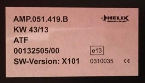

Auf ebay sind immer Mal wieder Angebote für ca 300€. Gebraucht 250€. Da nur auf das B in der Teilenummer achten.
Die Version wurde wohl Anfang 2016 hergestellt (März ca) und hat ab da die Version ohne B ersetzt.

Muss B sein,ab Mib 2 würde sonst die Faderfunktion für die hinteren Lautsprecher fehlen
Liegt das am Kabelstrang oder an der Endstufe selbst, die verbaut ist?
An der Endstufe
Irgendwie bin ich doch bisschen verwirrt. Hab einen Kerl an der hand für ein Helix System. Der Aufdruck auf der Box sagt AMP.051.419.B ist aber 41/14 hergestellt. Gabs bei der b Variante auch Unterschiede? Oder passt die auch? Er hatte sie an nem golf R mit mib1.
Gute Frage, ich habe eins angeboten bekommen das war KW43/13 und SW-Version X101.
Hab mich aber dagegen entschieden. Der Kabelsatz war nicht dabei. Kostet bei Audiotec-Fischer 75,- € und der Kurzschlussstecker noch mal 17,- € plus Versand. Das war mir dann für ein Gebrauchtes im Vergleich zu teuer.

Deine angebotene Version ist die gleiche wie bei mir. Beim Support von Audiotec Fischer hat man mir net weiterhelfen können. Für den Touran bräuchte man wie im Thread hier schon gesagt, die B version. Frage bleibt halt, ob die Version aus Baujahr 2014 mit B am ende wie auch auf deinem Aufkleber ebenso kompatibel ist.
