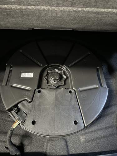

Moin,
Ich hab mein R 20years vor 2wochen abholen können und wollte gestern den Sub bearbeiten nachdem ich hier auf das gepostete Video gestoßen bin. Leider sieht mein HK Sub anders aus und es ist kein Kanal ersichtlich zum öffnen im Gehäuse. Wurde hier was geändert und gibt es bei dem Sub auch eine möglichkeit etwas mehr rauszuholen? ??
@Shiroco schrieb am 29. Januar 2024 um 09:10:49 Uhr:
Moin,Ich hab mein R 20years vor 2wochen abholen können und wollte gestern den Sub bearbeiten nachdem ich hier auf das gepostete Video gestoßen bin. Leider sieht mein HK Sub anders aus und es ist kein Kanal ersichtlich zum öffnen im Gehäuse. Wurde hier was geändert und gibt es bei dem Sub auch eine möglichkeit etwas mehr rauszuholen? ??
Ja, Reklamation bei deinem Händler, dass der Subwoofer keine Leistung liefert.
Hab ich denn ein falschen Sub drin oder wurde da grundlegend was geändert am Gehäuse? Er funktioniert ja, aber ich dachte man kann halt wie in dem bekannten video das Gehäuse modifizieren und etwas mehr rausholen.
Mfg
Mfg
Vielleicht liegt es an allrad das du anderen Subwoofer hast
@ZZREPLAY schrieb am 28. Januar 2024 um 10:11:02 Uhr:
Ich hab mir jetzt mal einen Ground Zero gzcs 10 bestellt und werde testen. Der ist nicht so viel stärker wie der Helix im Vergleich zum originalen. Da hab ich etwas Bammel beim Helix ob die HK Endstufe das auf Dauer ohne schaden mitmacht. Den Ground Zero haben wohl bereits einige im Seat Beats System getauscht und sind zufrieden.
Ich werde berichten 🙂
Der ist dann plug and play oder muss man da auch Stecker gedöns umlöten, umpinnen usw ?
Da ist nix anders zwecks Allrad.
Fahre auch einen 20 Years und hab den normalen Sub drin wie alle andern auch.
Ich denke es ist einfach eine leicht geänderte Gehäuseform. Die Bearbeitung sollte genauso möglich sein wie bei meinem auch. Ich bin nach der Bearbeitung mehr als zufrieden, es lohnt sich meiner Meinung nach 🙂

Soo heute den neuen ground zero eingebaut und was soll ich sagen.. endlich ordentlich Tiefgang und Druck vorhanden.
Die Endstufe scheint also schon entsprechend Leistung zu bringen, aber der originale woofer ist einfach ne Frechheit.
