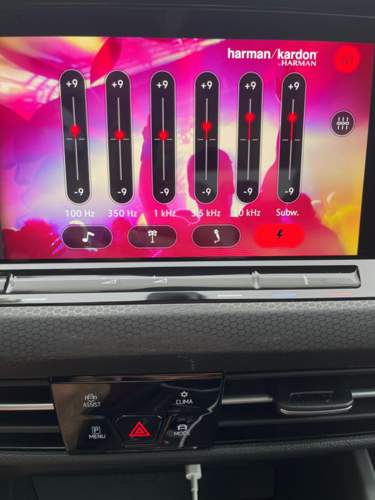

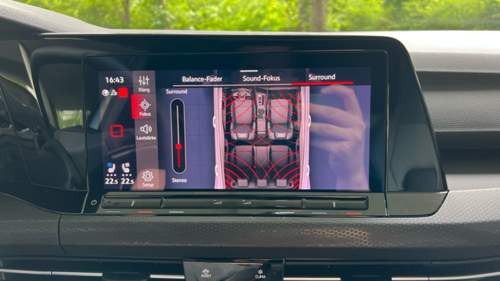

Zwei mal auf Blitz •Modus“
CarPlay über USB Surround aus.
Hier mal meine Einstellung.

Die HK hat fuer meinen Geschmack einen recht geringen Einstellbereich.
Es kommt mehr auf den Pegel/Quali der Ausgangsquelle an.
Die diversen HK SetUps sind da nicht aussagekraeftig.
-2Subwoofer kann mehr Bass bedeuten als +9.
Grosser Fehler ist es auch, das Ausgangssignal im tiefen Frequenzbereich zu stark zu boosten, dann regelt die HK den Pegel selbst runter und es klingt voellig blutleer.
