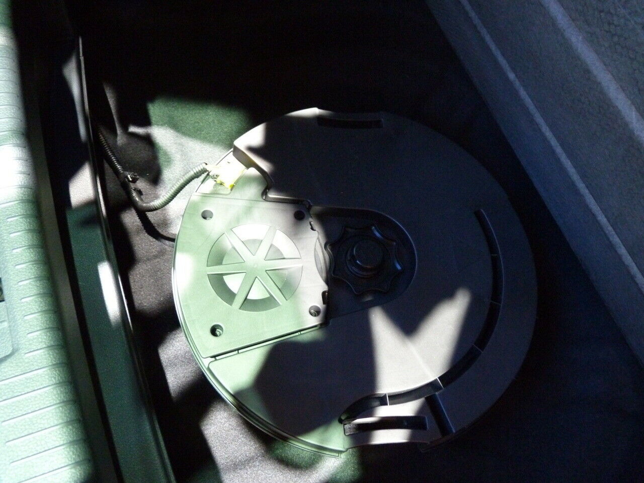

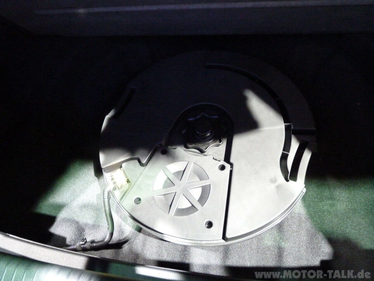

So nun melde ich mich auch mal zu Wort, habe letzte Woche auf´m Salon auch Bilder vom neuen Dynaudio gemacht sind zwar nicht ganz so schön geworden aber für´s erste wird es reichen!!!!
Komisch war jedoch das der Sub einfach nur im Kofferraum ohne Reserverad montiert war, konnte mir auch niemand erklären.
