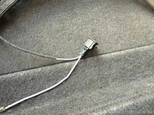

Noch eine frage
Wenn ich drn lila weiß in eine freir platz einstecke am träger ohne einen kabel ausgepint hab bleib dann der stecker frei oder kommt da was rein
Stecker von leitung siehe Bild
Danke
Kann denn keiner was dazu sagen,haben doch viele selbst di Anlage eingebaut
Dankeeee
Nein in den Stecker kommt dann nichts rein, kannst aber das Gegenstück (leer) reinstecken und sicherheitshalber mit Klebeband isolieren.
Der Stecker wäre eigentlich eine Abzweigung gewesen weil du ja ein Kabel ausgepinnt hättest.
Also das violett weiße Kabel vom kabelsatz in einen freien zündungsplus Steckplatz einpinnen, ne 15A Sicherung rein, Masse anschließen, Zündung einschalten und du hast Strom am Kabel.

Es ist genau so wie von v6-c4 beschrieben. Gleiche Problem war bei mir auch vorhanden.
Wenn keine Sicherung im Steckplatz 3 vorhanden ist dann prüfst du im ST4 wo ein Zündungsplus anliegt (war bei mir einer der hinteren Steckplätze), schließt dort das Kabel an und gibst eine Sicherung drauf. Das beiliegende freie Steckergehäuse steckst du leer einfach auf den Leitungssatz von der AGA. Der zus. Leitungssatz von der AGA wird in diesem Fall nicht benötigt.
