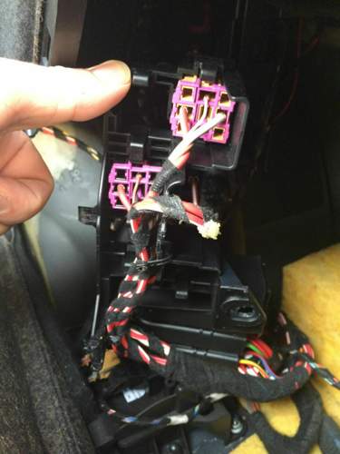

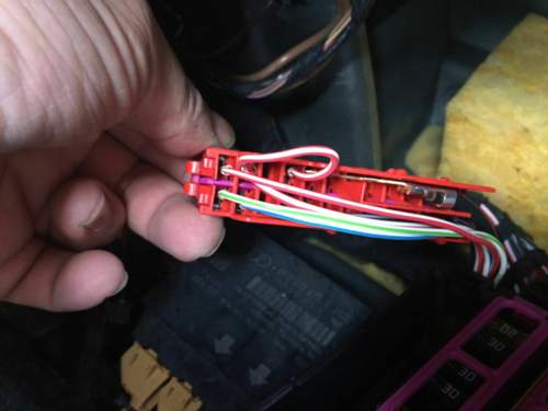

So nach langen hin und her habe mich entschieden die anlage selber einzubauen,
Ein problem,im kofferraum an sicherungsträger konnte ich den genanten Wiolet/weißen kabel nich finden wofür ist der ist es die zündplus,welche leitung kann ich sonst nehmen?
Du kannst auch in eine freie Kammer einpinnen und dann ne 15A Sicherung in den Steckplatz geben. Sicherungsträger St4 Kammer drei glaub ich lt. Anleitung, das sollte dann zündungsplus sein, kannst zur Sicherheit dann nochmals nachmessen.
Komme nicht weiter kann mir bitte jemand auf den bildern anzeichnen wo der Lila/weiß von den kabelnaum reinkommt
Danke
Nicht mein Bild. Aber dort siehst du die richtige Leiste. Oben die Verriegelung lösen. Leiste rausnehmen. Gucken, wo oben eine freie Sicherung ist. An der Stelle von unten das Kabel einpinnen.
Korrigiert mich, wenn ich falsch liege.
Foto-09-06-15-21-39-48
Sorry, aber verstehe nicht, wieso man nicht einfach zu einer Werkstatt fährt und das vernünftig machen lässt.
Wenn nicht mal die Möglichkeiten da sind auf Zündplus zu prüfen...:rolleyes:
Ich kann docj nicht einfach einen zündplus nehmen oder
Hab mit der prüflampe die freien kammern angeschaut und ist überal eo frei ist ist zündplus ,das heist ich kann die lila weiß an einen einklemmen und sicherung drauf und gut ist
Danke
