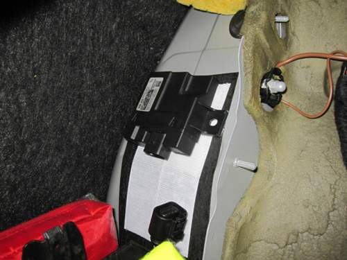

Habe mein Alex-Modul V3 WiFi heute bekommen, leider ohne Einbauhinweise. Laut Einbauanleitung des Active-Sound-Systems sollte ich das Motor-Sound-Steuergerät links hinten hinter der Klappe finden.
Leider habe ich weder links noch rechts hinten irgendetwas gefunden, was wie ein passendes Gegenstück zum Modul aussieht.
Wo genau finde ich das Steuergerät, um das Modul zwischenzuschalten? Bilder wären natürlich extrem hilfreich ;-)
Der A5 SB 3.0 TDI ist von Mitte 2014, Active-Motor-Sound habe ich auch Ende 2014 nachrüsten lassen.
Vielen Dank!
Sollte auf der linken Seite im Kofferraum montiert sein (Abdeckung rausnehmen), kommt natürlich an wo es wirklich bei dir montiert wurde.
Img-3651
Stg-position

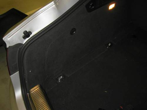

Hallo v6-c4,
genau so hatte ich es eigentlich auch erwartet.
Bei mir sieht es aber wie auf den angefügten Bildern aus.
Könnte es sein, dass das Sport-Differential den Platz hier braucht und mit dieser Ausstattungs-Variante das Motor-Sound-STG an einem anderen Ort verbaut werden muss?

Lass dir die "Hardware" also das Auspuffsystem selbst von einer KFZ Werkstatt einbauen, ist auf einer Hebebühne viel einfacher und kostet kleines Geld, hab für meinen Einbau 50.-Euro bezahlt, das schafft jeder Mechaniker.
Ich habe zur Verkabelung und Anschluss als Ergänzung zur Audi Anleitung eine eigene (zwar für den Sportback) Anleitung geschrieben, kann diese nur leider hier als Pdf nicht hochladen.
Bei Interesse schreib mir eine Pn und ich schicke sie dir.
@gundel_g72 schrieb am 31. Oktober 2015 um 18:35:51 Uhr:
Hallo v6-c4,
Schau mal unter dem Kofferraumboden oder auf der rechten Seite in die Verkleidung (brauchst nen großen schlitz Schraubendreher).

Hallo v6-c4,
unter dem Kofferraumboden finde ich die Batterie und das, was B&O einen Sub-Woofer nennt. Die tieferen Verschraubungen sehen nicht so aus, als ob sie gelöst worden wären.
Rechts sieht's bei mir so wie auf den Fotos aus.
Wie kreativ kann der :-) bei der Positionierung des STGs sein?
