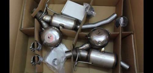

Oben angekommen um 11 Uhr ging das ganze gleich los. Auto wurde in die Halle gefahren, die alte Auspuffanlage runtergeflext und im hinterem Mittelteil vom Rohr ein Schnitt gemacht. Im Schnitt sitzt ein Druckregler, der elektronisch an die weiteren Druckregler in den Endtöpfen die Kommandos gibt. Die neuen Endtöpfe sind nur noch ca. halb so groß, aber haben einen relativ großen Anbau! Siehe auch im Bild. Der Einbau war eigentlich relativ schnell auf 1,5 Stunden vollzogen. Größtes Problem war aber die Verkabelung, da die farbigen Kabel von Audi nicht mit meinen im Auto verlegten Kabel zusammengepasst hatten. Nochmal ca 1 Stunde brauchte der Elektroniker um alle Kabel vom Bordnetzsteuergerät und von der Steuereinheit im Handschuhfach umzupinnen. Der Rest der Zeit wurde dann zum Anbauteile entfernen und Einbauen gebraucht. Das Kabel der AGA zieht sich jetzt von hinten über die Reserveradmulde in das Fahrzeug, von dort aus über die Rücksitzbank rechts rüber auf die Beifahrerseite. Dort wurde das Kabel in Richtung Handschuhfach gelegt, das aber zum einpinnen ausgebaut werden musste! (siehe Bild)

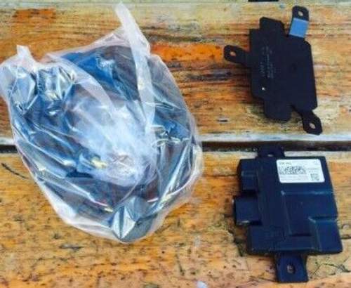

Habe einen sehr guten angebot bekommen für eine sound anlage,würde mann das mit der Kabeln anschließen selbst hinbrkommen,wo genau werden die angeschlossenen,der verkäufer meint es sind nur zwei kabeln zum anstecken
Und habe hier gelesen das viele noch zusätzlich steuergeräte braucht haben usw.
Wenn du noch nie am Auto geschraubt oder verkabelt hast, würde ich eher von abraten!
Du musst am CanBus anklemmen, am Sicherungskasten und dann Aktoren und Steuergerät. Auspinwerkzeug ist angebracht. Diverse Verkleidungen müssen ab. Ein KFZler dabei zu haben, ist damit absolut von Vorteil.
Das Zusatzmodul erlaubt dir per WLAN Einstellungen am Sound vorzunehmen. Ist aber kein MUSS.

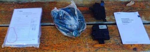

Geschraubt und verkabelt habe ich schon so einiges,mich verunsichert nur das viele hier schreiben das es nicht richtig funzt ohne irgendwelche zusätzliche steuergerät und Drive Select und A6 Steuergerät usw,
Du brauchst: 1-2 Aktoren. Kabelsatz. A5 Sound Stg.
Optional: Drive Select. Alex Modul. Beides ist aber nicht zwingend notwendig.
Das ganze hab ich siehe Bilder
Fehlt noch was?
Und suche jemanden in Raum München mir hilft das alles einzubauen und verkabelt
Natürlich nicht umsonst
Besser gesagt suche jemanden der mir das ganze verkabelt.
